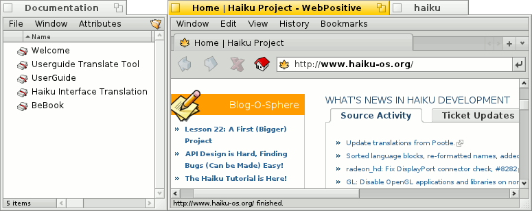

No exemplo abaixo, uma janela do Rastreador (Tracker) com marcadores está encaixado à esquerda de uma janela do WebPositivo, o qual está empilhado com outra janela do Rastreador (Tracker) mostrando a pasta fonte haiku. Nesta animação, o usuário clica nas guias das janelas empilhadas para alternadamente trazer uma ou outra para a frente.
Conectado assim, o grupo de janelas pode ser movido e redimensionado junto - um belo arranjo para trabalhar em um ambiente mais centrado ao projeto. Ao invés de procurar pela janela certa do navegador com a documentação, do editor e do Rastreador (Tracker) e talvez um correio relativo ao projeto no qual está trabalhando, apenas empilhe-os e encaixe-os juntos.

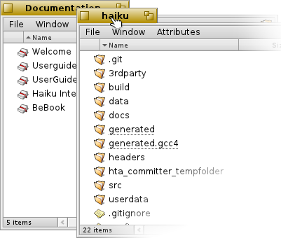

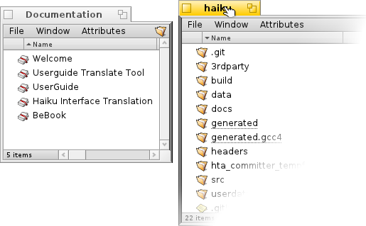

Fazer o arranjo real de janelas é fácil: Pressione OPT ou SUPER (botão do Windows) enquanto arrasta uma janela pela sua guia para outra guia de janela ou borda até que ela esteja realçada. Neste momento, solte o botão do mouse.
Empilhar e Encaixar (Stack & Tile) consiste de duas partes relacionadas.
![]() | "Empilhar" é colocar janelas no topo umas das outras, movendo automaticamente as guias amarelas para a posição. |
![]() | "Encaixar" significa colar janelas horizontalmente ou verticalmente. |
A separação é feita da mesma maneira, pressionando OPT ou SUPER enquanto arrasta uma janela pela sua guia para fora do grupo.

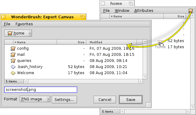

Caixas de diálogo Abrir e Salvar
Ao abrir ou salvar um arquivo de qualquer aplicativo, uma caixa de diálogo como esta aparece:
Ela tem todas as coisas usuais: Uma lista de arquivos da pasta corrente para escolher, no caso de uma caixa de diálogo Salvar, um campo de texto para especificar um nome de arquivo e um menu pop-up para diferentes formatos de arquivo e suas definições.
Pode-se escolher as pastas de destino no menu pop-up acima da lista de arquivos.
Se já existe uma janela do Rastreador (Tracker) com o local para um arquivo aberto, pode-se simplesmente arrastar também qualquer arquivo ou a representação da pasta (ou seja, o símbolo na extremidade direita da barra de menu) para dentro da caixa de diálogo. Isto alterna a caixa para aquele novo local.

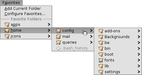

Favoritos e pastas recentes
O menu nas caixas de diálogo Abrir e Salvar mostra pastas recentemente acessadas e locais favoritos que podem ser definidas por você mesmo. Como indicado pela pequena seta, pode-se também usar estes locais para navegar avançando na estrutura através dos submenus.
Para adicionar um Favorito, simplesmente navegue para seu destino e escolha . Doravante ela aparecerá em todas as caixas de diálogo abrir/salvar. Para remover um Favorito, escolha e deletar sua entrada.
Todos os Favoritos são mantidos em /boot/home/config/settings/Tracker/Go/. Lá, é possível adicionar e remover vínculos a arquivos e pastas diretamente.

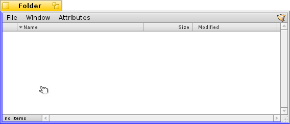

Replicantes são pequenas partes fechadas de aplicativos que pode ser integrados a outros programas. Habilitados quando a opção do Deskbar está ativa, reconhece-se uma parte replicante de um aplicativo por sua pequena alça, normalmente no canto direito inferior:
O local que mais aceita Replicantes é a Área de Trabalho: simplesmente arraste e solte a pequena alça sobre ela. A partir desse momento passa a fazer parte da Área de Trabalho e o aplicativo de origem do Replicante não pode ser iniciado por ela.
Um clique com o botão direito do mouse em uma alça Replicante oferece um menu de contexto que mostra a janela do aplicativo de origem e a opção .
Exemplos de aplicativos replicáveis são os gráficos do Monitor de Atividade, o miniaplicativo Espaços de Trabalho ou a Calculadora de Mesa.
