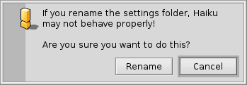

A disposição do sistema de arquivos do Haiku é totalmente transparente, procurando sempre usar nomes inteligíveis para arquivos e pastas, que não obrigam o usuário a adivinhar do que se trata. Arquivos e pastas que são importantes para o funcionamento do sistema são protegidos de ações acidentais pela exibição de um dos seguintes alertas:

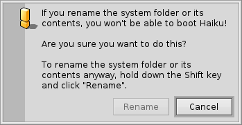

O segundo alerta aparece caso tente renomear ou deletar algo na hierarquia do sistema. Aqui, o botão "" somente estará disponível quando o usuário estiver segurando a tecla SHIFT.
