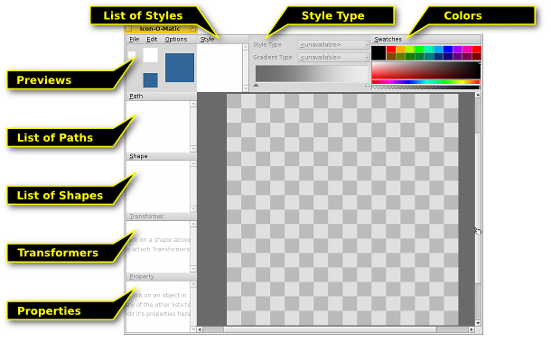

Berikut ini ikhtisar singkat jendela Icon-O-Matic:
Untuk membuat objek yang terlihat di kanvas, Anda memerlukan bentuk dengan jalur dan gaya. Dengan mudah, Anda dapat membuat satu, dua, atau ketiganya dari menu . Setiap jenis objek (Paths, Shapes, Transformers, dan Styles) memiliki menu di atas daftar elemen, menawarkan berbagai perintah. Setiap elemen memiliki opsi tertentu yang diatur dalam tampilan .

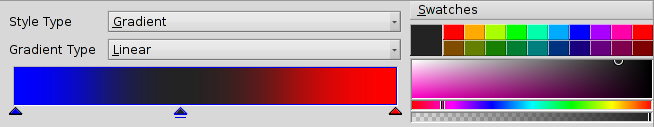

Gaya
Gaya dapat berupa warna solid atau beberapa jenis gradien.
Selain warna yang telah ditentukan di bawah , Anda dapat mencampur warna Anda sendiri dengan mengklik warna saat ini. Perhatikan juga slider di bawah spektrum warna yang mengatur saluran alpha (transparansi).
Anda dengan cepat membuat gaya baru dengan mencampur warna Anda dan cukup seret & jatuhkan ke dalam daftar gaya.
Jika Anda memilih gradien, Anda mengatur tipe (, , , ) dan kemudian menentukan warna awal dan akhir. Ini dilakukan dengan drag & drop dari ember warna ke masing-masing indikator warna di bawah gradien.
Tentu saja Anda dapat memindahkan indikator ini untuk mengubah gradien sesuai keinginan Anda. Anda juga dapat memasukkan lebih banyak indikator untuk menambahkan lebih banyak warna dengan mengklik dua kali pada gradien. Menekan DEL menghapus indikator yang dipilih.
Anda dapat memindahkan, mengubah ukuran, dan memutar kotak gradien pada kanvas hingga sesuai dengan kebutuhan Anda. Ini berfungsi seperti halnya dengan bentuk.
