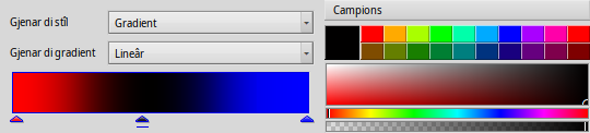

Stîl
Un stîl al pues jessi o dut dal stes colôr opûr cualchi gjenar di gradient.
In plui dai colôrs predefinîts, sot dai , tu puedis miscliçâ i tiei, fasint clic sul colôr atuâl. Fâs ancje câs al cursôr sot dal spetri dai colôrs, chel al stabilìs il canâl alfa (trasparence).
Tu creis subite un gnûf stîl miscliçant il to colôr e fasint un semlpiç strissine e mole di chel colôr te liste dai stîi.
Se tu decidis di doprâ un gradient, tu stabilissis il gjenar (, , , ) e dopo tu definissis i colôrs di inizi e di fin. Chest al ven fat cuntun strissine e mole de podine dai colôrs al indicadôr di colôr corispetîf sot dal gradient.
Di sigûr tu puedis spostâ chescj indicadôr par cambiâ il gradient secont che ti plâs. Tu puedis ancje inserî plui indicadôr par zontâ plui colôrs fasint dopli clic intal gradient. Fracant CANC si gjavarà l'indicadôr selezionât.
Tu puedis spostâ, ridimensionâ e zirâ la scjatule rapresentative di un gradient su pe tele fin cuant che ti va ben. Chest al funzione come lis sacumis.
