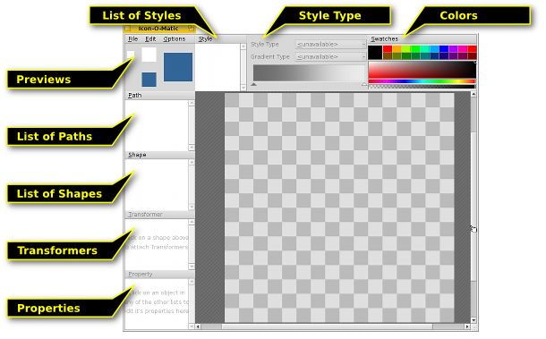

下の画像が、Icon-O-Matic のウィンドウの概観です。
キャンバスに可視のオブジェクトを作るには、パスとスタイルを持ったシェイプを選ぶ必要があります。都合の良いことに、1 つ、2 つ、3 つすべてのシェイプを同時に メニューから作成できます。あらゆる種類のオブジェクト (パス、シェイプ、Transformer およびスタイル) は、その要素のリストの上にメニューを持っています。すべての要素は、メニューで設定されるできるいくつかのオプションを備えています。

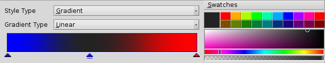

スタイルは、ベタ塗りか数種類のグラデーションとなります。
 の下にある色のほかに、現在の色をクリックして、色を混ぜて独自の色を作り出せます。また、色スライダーの下にアルファチャンネル (透明度) を設定するスライダーがあることに注意ください。
色を混ぜてスタイルのリストにドラッグ&ドロップすれば、素早く新しいスタイルを作れます。
グラデーションを使用するなら、種類を、、、 から選び、開始色と終了色を選んでください。色をからグラデーションへドラッグ&ドロップすることで選択できます。
もちろん、インジケーターを移動させてグラデーションを好きなように変化させられます。また、グラデーションをダブルクリックするとインジケーターを追加して色を追加できます。DEL を押すとインジケーターを消せます。
キャンバス上でグラデーションの適応範囲を表すボックスの移動、リサイズ、回転ができます。これはシェイプと同じように動作します。
