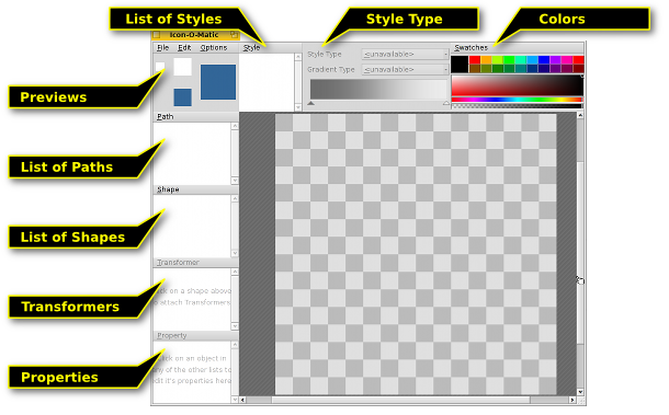

Tässä on Kuvakemaatti-ikkunan pikayleiskuva:
Jotta voit luoda näkyvän objektin piirtoalueelle, tarvitset hahmon polulla ja tyylillä. Voit luoda kätevästi yhden, kaksi tai kaikki kolme yhdessä -valikosta. Jokaisella objektityyppillä (polut, hahmot, tiedostomuuntimet ja tyylit) on sen elementtiluettelon yläpuolella valikko, joka tarjoaa eri komentoja. Jokaisella elementillä on tiettyjä valitsimia, jotka asetetaan -näkymässä.

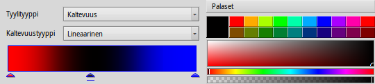

Jos siirryt liukuväriin, aseta tyypiksi (, , , ) ja määrittele sitten alku- ja loppuvärit. Tämä tehdään raahaamalla ja pudottamalla värisanko vastaavaan väri-indikaattoriin liukuvärin alla.
Voit tietysti siirtää nämä indikaattorit vaihtamaan liukuväriä halusi mukaan. Voit myös lisätä lisää värejä kaksoisnapsauttamalla liukuväriin. Näppäimen DEL painaminen poistaa valitun indikaattorin.
Voit siirtää, muuttaa kokoa ja kääntää liukuvärin esittelyikkunaa piirtoalueella kunnes se sopii tarkoituksiisi. Tämä toimii kuten hahmoilla.
