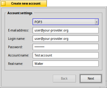

メールアカウントの設定手順を追っていきましょう。
まず ボタンをクリックして、新しく無名のアカウントを作成します。すると、アカウント情報を入力するパネルが開きます。
最初に、メールを取得する方法として、 か を選びます。
それから、E-mail アドレス (E-mail Address)、ログイン名 (Login Name)、パスワード (Password) を入力して、Haiku 内で用いられるアカウント名 (Account Name) と本名 (Real Name) も決めてください。

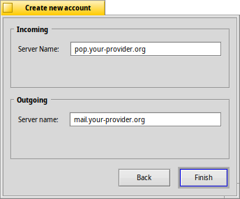

(海外の) メジャーな電子メールプロバイダーを利用している場合、Haiku はすでにサーバーの IP アドレスのような技術項目をすべて理解しています。それ以外の場合は、 をクリックすると、手でこの情報を入力するためのウィンドウが開きます。
まず、受信メールのサーバー名 (Server name)、認証方法 (Login type)、および接続タイプ (Connection type) を設定します。その下は、送信メールの設定です。ユーザーの電子メールプロバイダーのウェブサイトで必要な情報は得られるはずです。

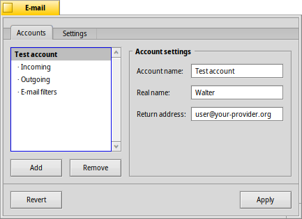

アカウント設定
左側のリスト中のアカウント名を選ぶと、いくつかの全般設定を変更できます。
アカウント名は、たとえば E-mail 設定のアカウントリストに表示される名前です。実名は、メールを受信した人が見る名前です。返信先アドレスは、メールに返信するときに用いられるメールアドレスです。通常は、送信元アドレスと同じになります。
もし、アカウントを送信専用、または受信専用にするなら、左側のアカウント名を右クリックして、それに応じてチェックマークをセットすることで、機能を無効 / 有効にできます。

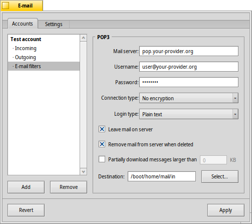

受信の追加設定
どのように電子メールを受信するか設定するには、アカウント名の下にある をクリックします。
最初は、受信用の アドレスです。プロバイダーが特定のポートへのログインを必要とするなら、コロンで区切ってアドレスに追加できます (例: pop.your-provider.org:1400)。
次に、ログイン情報として、ログイン名 (Login name)、およびパスワード (Password) を入力してください。必要なら、認証方法 (Login type) をデフォルトの から に変更してください。
もし POP3 を使っていて、このアカウントのメールを複数のコンピューターで取得するなら、 オプションと、 を有効にしてもよいでしょう。
もし代わりに IMAP を使っているならば、 locally オプションが利用できます。また、同期するフォルダーを、 (最上層の受信箱フォルダー) から指定したフォルダーとそのサブフォルダーに変更できます。
同様に、指定したサイズより大きいメールについて、 (部分的にメッセージをダウンロード) するよう設定することもできます。これはヘッダーのみを取得するので、題名と差出人を見た後でメッセージの続きと有効な添付ファイルをダウンロードするか決めることができます。低速な接続回線を利用している場合に便利です。
受信箱の場所 (Destination) を変更できます (デフォルト: /boot/home/mail/in/)。これは、異なるアカウントのメールを独自のフォルダーに分けたい場合に便利ですが、クエリでも同様の整理ができます。

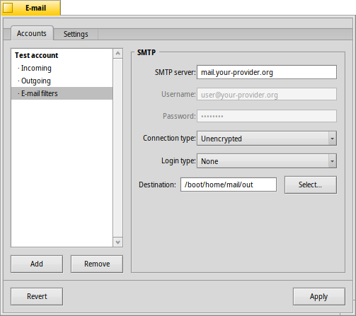

送信の追加設定
アカウント名の下にある をクリックして、電子メールの送信を設定します。
最初に、送信用の SMTP サーバー (SMTP Server) アドレスを設定します。先の受信サーバーと同様、必要に応じて特定のポートを指定できます (例 mail.your-provider.org:1200)。
ログインする必要があれば、ログインの種類 (Login Type) を に変更しユーザー名とパスワードを入力します。もう 1 つは、プロバイダーがメール確認時に認証のため を要求する場合に用いられます。
受信メールと同様に、送信箱の Destination (場所) を変更できます。(デフォルト: /boot/home/mail/out/)

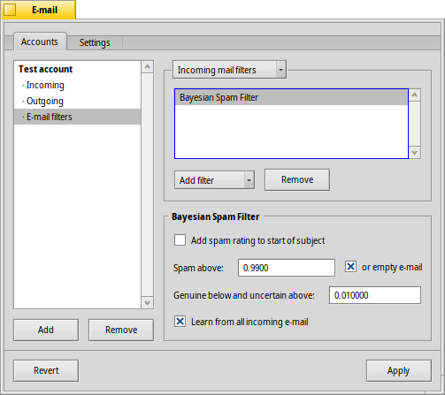

スパムフィルター (AGMS ベイジアン)
スパムフィルターは不要なスパムの判定に統計的手法を利用します。メールには 0 から 1 までの評価値が付与され、ユーザーはスパムと通常のメールとの境界値を決めることができます。
評価値を受信メールの題名の先頭に追加することが可能です。
また、スパムフィルターはすべての受信メールから学習できます。もちろん、誤ってスパム判定されている偽陽性のメールを仕分けて、スパムフィルターに学習させなくてはいけません。メールアプリケーションの説明時に詳しく知るでしょう。
との併用で、検出されたスパムメールを自動的に整理できます。

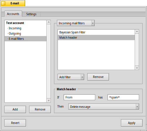

ルールフィルター
このフィルターはメールヘッダーと検索パターンを比較し、一致した際に処理します。
最初のテキストフィールドには対象のヘッダーを指定します。以下のヘッダーが指定できます:
| 差出人の名前 | ||
| 差出人のメールアドレス | ||
| (宛先) | あなたのメールアドレス (アカウントによって異なります) | |
| 返信先のメールアドレス | ||
| メールが受信された日時 | ||
| メールの題名 | ||
| メールの複製 (Cc) を受信するアドレスの一覧 | ||
| メールアカウント名 | ||
| メールのステータスを表します。通常は"Read (既読)"、"Replied (返信済み)"、"Sent (送信済み)"、"Forwarded (転送済み)"、"New (新規)"、または自分自身で定義したものです。ただし、フィルターでここを変更しても、Mail サービスがメールを取得した後は常に "New (新規)" が適用されています。 | ||
| (優先度) | 差出人のメールプログラムで設定されます (例 "urgent (緊急)")。 | |
| 基本的に "Subject" と同じですが、Re: や Fwd: といった文字列が除かれます。 | ||
| (分類グループ) | スパムフィルターの判定に応じて、空白 (不確かな場合) か、あるいは "Genue (本物)" か "Spam (スパム)" の文字列を含みます。 | |
| (評価値) | これはスパムフィルターが電子メールに付加する評価値です。これは科学的記法で表記され、たとえば、1.065e-12 は 1.065 を 10 の 12 乗で割った 0.000000000001065 を意味します。 |
2 番目のテキストフィールドには検索パターンを入力します。ここでは、regular expression (正規表現) が利用可能で、多少複雑になる場合があるものの高い柔軟性を提供しています。リンク先を少し読めば、正規表現を利用する価値が充分にあり、また単純な検索パターンに関してはまったく複雑にならないことがわかるでしょう。
その下のポップアップメニューで、パターンが一致した際の処理を選択します。メールの移動や削除、"Read (既読)" などメールのステータス変更、返信に用いるメールアドレスの設定ができます。

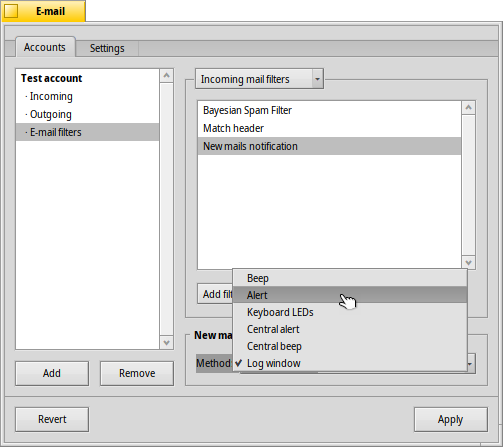

新着メールの通知
新着メールの通知にはいくつかの方法が選べます。 メニューでいくつかのオプションが見つかります。それらは、さらに組み合わせて利用できます。
| 通知しない | ||
| すべての新着メールごとに、サウンド設定で設定したサウンドファイルを再生 | ||
| すべての新着メールごとに、警告ウィンドウを表示 | ||
| CapsLock キーのような、キーボードの LED を点滅 | ||
| 新着メールに対して、警告ウィンドウを 1 つ表示 | ||
| サウンド 設定で設定した新着メール用のサウンドファイルを一度 再生 | ||
| ログウィンドウを表示 |

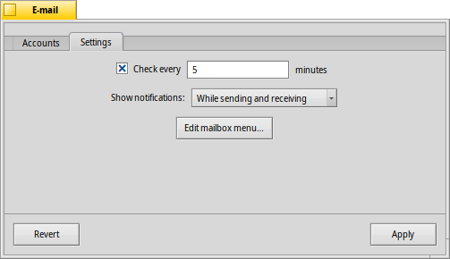

メールサービスの設定
受信および送信メールサーバーの設定が (おそらくフィルターの設定も) 完了したので、実際の確認と取得のすべてを行うメールサービスに、ジョブをどのように行うか知らせる必要があります。
メールチェック (Mail Checking) で、アカウントのメールサーバーに新着メールの問い合わせを行う間隔を指定します。
ダイヤルアップ接続を利用している場合、メールチェックのためだけに自動でダイヤルしてしまうのを防ぐため と を有効にするとよいでしょう。
メールサービスでは、ステータスウィンドウの表示を、、、 から選択できます。
が無効だと、処理を実行する mail_daemon が起動していないので、有効であるかしっかり確かめてください。
は、/boot/home/config/Mail/Menu Links/ フォルダーを開きます。この中に格納されたすべてのフォルダーやクエリ、またそれらのリンクが、Deskbar トレイのメールサービスにあるメールボックスアイコンのコンテキストメニューに表示されます。
メニューからは、、 、 といった操作ができます。
