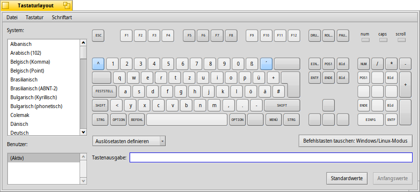

Das Tastaturlayout-Fenster stellt auf der rechten Seite die Tastatur dar. Wird eine Taste gedrückt, färbt sich die entsprechende Taste ein und das jeweilige Zeichen wird unten in das Textfeld Tastenausgabe eingetragen. Von dort kann der Inhalt auch in ein Dokument kopiert werden.
Neben der Konfiguration eines eigenen Tastaturlayouts, kann das Tastaturlayout Panel auch hilfreich sein, um ein spezielles Zeichen in einer anderen Sprache zu finden. Man kann beispielsweise zu Französisch wechseln, um das "ç" zu finden, um es in seine Mail an François zu kopieren. (Die "Cedille" findet sich allerdings auch in anderen Tastaturlayouts...)
Gedrückte Hilfstasten wie SHIFT, CONTROL oder OPTION ändern die Tastenanzeige entsprechend.
Dann gibt es da noch die Tasten, die mit einem blauen Hintergrund gekennzeichnet sind. Diese Tasten werden Auslösetasten genannt und verändern das Zeichen der Taste, die man anschließend drückt. Klickt man auf eine Ausläsetaste mit der Maus, leuchten auf diese Weise veränderliche Tasten gelb auf. Ein weiterer Klick macht das wieder rückgängig. Beispiele sind é, ñ, ó oder ë.
Unter der Tastaturdarstellung befinden sich zwei weitere Optionen:
| Setzt die oben erwähnten blauen Tasten. | ||
| Setzt die Befehlskürzeltaste in Windows/Linux Mode, d.h. CONTROL (= STRG) oder Haiku Mode, d.h. COMMAND (= ALT). |
Die Liste auf der linken Seite enthält die voreingestellten Tastaturlayouts des Systems und darunter benutzerdefinierte Layouts. Layouts lassen sich in der Tastaturdarstellung verändern: Lässt man eine Taste per Drag & Drop auf eine andere fallen, tauschen sie die Plätze.
Einzelne Tasten lassen sich mit Symbolen belegen, indem man ein Zeichen aus einem anderen Programm auf sie zieht. So lässt sich das normale Tastaturlayout beispielsweise mit oft benötigten Währungssymbolen erweitern. Einfach auf die rechte OPTION Taste klicken und das Pfund-Symbol aus der CharacterMap Anwendung auf die 'P'-Taste ziehen. Schon erscheint ein ₤ wenn man Alt Gr P drückt.
Per Rechtsklick auf eine Taste lässt sich deren zugeordnetes Symbol . Hilfstasten können andere Funktionen zugeordnet werden, so dass z.B. die FESTSTELL Taste als STRG fungiert:

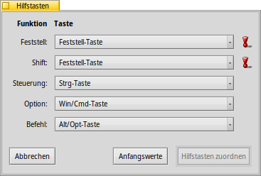

Als Alternative zum Drag & Drop von Tasten, öffnet der Menüpunkt dieses Fenster:
Hier werden verschiedene Funktionen den entsprechenden Tasten zugeordnet. Funktionen können auch komplett deaktiviert werden. Man kann sogar unterschiedlichen Funktionen die gleiche Taste zuordnen. Das ist allerdings in den meisten Fällen keine gute Idee und man wird deshalb durch ein kleines Ausrufezeichen neben dem Auswahlmenu davor gewarnt.
Klickt man  werden die Änderungen übernommen und das Fenster geschlossen.
Abschließend lässt sich das Ergebnis mittels speichern. So veränderte Layouts erscheinen nur in der benutzerdefinierten Liste wenn sie unter ~/config/settings/Keymap/ abgelegt werden. Ansonsten muss man sie per laden.
Um die Tastaturdarstellung besser an die reale Tastatur anzupassen, stehen diverse Einstellungen im Menü zur Verfügung.
Die Schriftart der Tastenbeschriftungen kann im Menü gesetzt werden. Achtung: Nicht alle Schriften enthalten unbedingt alle für ein bestimmtes Layout benötigte Zeichen.
Schließlich bringt der Knopf die Einstellungen wieder zurück, die beim Start des Keymap-Panels aktiv waren.
