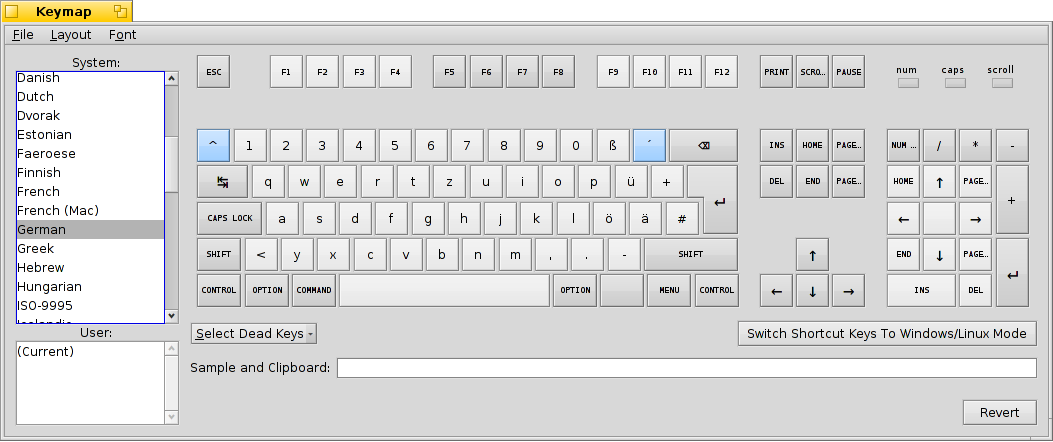

À direita, a janela do Mapa de Teclas mostra uma representação do seu teclado. Quando você pressiona uma tecla, o botão correspondente a esta tecla é escurecido e seu respectivo símbolo é inserido no campo de texto Sample and Clipboard na parte inferior. A partir daí, você também pode copiar e colar esse texto em um documento.
Assim, as preferências do Mapa de Teclas além de servirem para configurações locais de seu teclado, também são úteis na hora de procurar um símbolo especial usado em outros idiomas. Por exemplo, você pode trocar o mapa de teclas para tcheco ("Czech"), encontrar o "č", e copiá-lo para um e-mail ou um documento. (Embora você possa achar este caractere também em outros mapas de teclas...)
Ao pressionar teclas modificadoras como SHIFT, CONTROL ou OPTION, temos uma mudança no teclado exibido conforme a tecla modificadora.
Então existem as teclas que são marcadas com um fundo azul. Estas teclas são chamadas Teclas Mortas que podem alterar a tecla que pressionar depois dela. Se clicar com o mouse sobre uma tecla azul, aquelas teclas modificáveis ficam amarelas. Clique novamente e tudo volta ao normal. Exemplos são é, ñ, ó ou ë.
Abaixo da representação do teclado estão mais duas opções:
| para definir as teclas azuis mencionadas acima. | ||
| para utilizar a tecla de atalho em modo Windows/Linux, ou seja CONTROL (normalmente CTRL) ou modo Haiku, ou seja COMMAND (normalmente ALT). |
As listas à esquerda oferecem os mapas de teclado pré-configurados disponíveis do sistema e, abaixo, se disponível, mapas definidos pelo usuário. Pode-se alterar um mapa de teclado através de arrastar e soltar na representação de teclado: arrastar com o botão esquerdo do mouse pressionado copia uma tecla, arrastar como botão direito do mouse pressionado permuta entre duas teclas.
Ao concluir pode-se salvar o resultado a partir do menu . Seu mapa modificado apenas aparecerá na lista de definidos pelo usuário se armazenado em ~/config/settings/Keymap/. Do contrário, deverá ser carregado manualmente via .
You can also create an individual mapping by drag & dropping a character from another app onto the key. For example, you could extend your regular keymap with often used currency symbols. Just click on the CONTROL key and drag & drop the pound symbol from CharacterMap onto the 'P' key to get a ₤ when you press CTRL P.
By right-clicking a normal key, the context menu offers to  its mapping. Modifier keys can have alternative mappings, like using CAPS LOCK as CTRL key:
Alternatively to this or drag & dropping of keys, there's the menu that opens this window:
Here, you can assign keys to their respective roles or even completely disable the role of a key. You can even assign the same key to different roles, though that's not a good idea most of the time and you'll be warned by a small exclamation mark beside the pop-up menus if you do that.
Pressing  applies your changes and closes the window.
When you're done you can save the result from the menu . Your modified map will only appear in the user-defined list if it's stored in ~/config/settings/Keymap/. Otherwise you'll have to manually load it via
Para melhor combinar o painel do Mapa de Teclado com seu teclado físico, existem muitas diferentes definições disponíveis a partir do menu .
A fonte utilizada na representação do teclado é definida a partir do menu . Observe que ela pode ou não conter todos os símbolos para um teclado específico.
Finalmente, existe um botão para trazer de volta as definições que estavam ativas quando iniciou as preferências do Mapa de Teclado.
