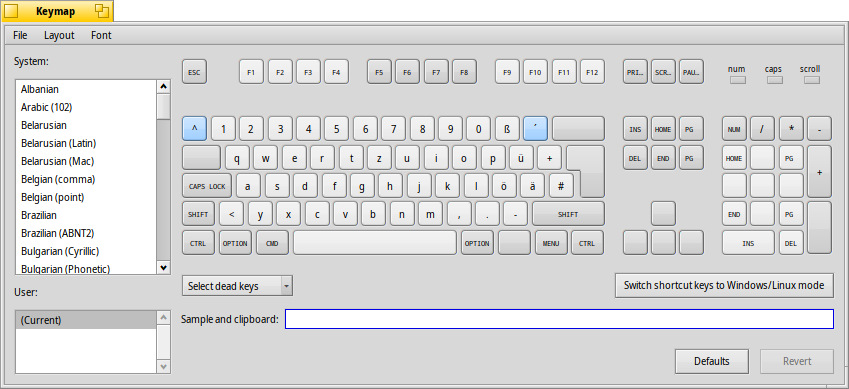

キーマップウィンドウは向かって右側にユーザーのキーボードの図を示します。実際のキーを押すと、対応するキーが暗くなり、割り当てられている文字や記号が下のサンプル&クリップボード (Sample and Clipboard) テキストフィールドに入力されます。ここからドキュメントにコピー&ペーストすることもできます。
したがって、キーマッププリファレンスはローカルのキーマップを構成するだけでなく、ほかの言語で使われる特別な文字や記号を探すのにも役立ちます。たとえば、キーマップを "French (フランス語)" に変更し、"ç" を探して François へのメールにコピーできます (もっとも、ほかのキーマップでも "セディーユ" は見つかるでしょう)。
SHIFT キー、CONTROL キーや OPTION キーのような修飾キーを押すと、表示されるキーボードはそれに応じて変化します。
青い背景でマークされたキーは、デッドキー (Dead Keys) と呼ばれ、その後に押すキーを変更できます。マウスでそれらの青いキーをクリックすると、変更できるキーが黄色く光ります。もう一度クリックすると元に戻ります。これはたとえば、é、ñ、ó や ë などの文字です。
キーボードの図の下に、さらに 2 つのオプションがあります:
| 上で触れた青いキーの設定用です。 | ||
| ショートカットキーを CONTROL (普通 CTRL) を用いる Windows / Linux モードで利用するか、COMMAND (普通 ALT) を用いる Haiku モードで利用するかを切り替えます。 |
左の一覧はシステムで用意された設定済みキーマップで、利用可能なら、その下にユーザー定義のキーマップが列挙されます。キーボード画面でキーマップを変更できます。キーを別のキーにドラッグ&ドロップするとキーの交換になります。
同様に個人的なキーマップも、ほかのアプリから文字をキーにドラッグ&ドロップすることで作成できます。例えば、いつも使用しているキーマップをよく使う通貨文字で拡張できます。CONTROL をクリックして、文字表 (CharacterMap) からポンド記号を 'P' キーにドラッグ&ドロップするだけで、CTRL Pを押した時に、 ₤ が得られます。

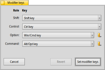

標準キーを右クリックすると、その割当を  するコンテキストメニューが表示されます。 修飾キーは、CAPS LOCK を CTRL キーとして使うような別の割当を設定できます:
これや、キーのドラッグ&ドロップの代わりに、次のウィンドウを開く メニューがあります:
ここでは、キーをそれぞれの役割へ割り当てること、またはキーの役割を完全に無効にすることができます。同じキーに違う役割を割り当てることさえできますが、それは大体の場合、良い考えではありません。また、その場合、ポップアップメニュー横の小さな ! で警告されます。

変更後、その結果を、 メニューから保存できます。変更したキーマップは ~/config/settings/Keymap/ に保存されている場合のみユーザー定義の一覧に表示されます。そうでなければ、から手動で読み込む必要があります。
キーマップパネルと物理キーボードをより一致させるために、 メニューからいくつかの設定が利用できます。
キーボード画面で使用されるフォントは、 メニューで変更できます。フォントがすべての文字と記号を含むとは限らないということに注意してください。
キーマップの設定を始めた時点の設定に戻すための、 ボタンもあります。
