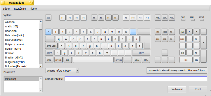

Na pravej strane sa nachádza znázornenie vašej klávesnice. Keď stlačíte kláves, zodpovedajúci kláves na virtuálnej klávesnici sa stmaví a jemu priradený symbol bude zadaný do textového poľa Vzor a schránka: nižšie. Odtiaľ môžete znaky kopírovať a vkladať do dokumentov.
Tým pádom sú nastavenia Mapy kláves užitočné nielen na konfiguráciu vašej mapy, ale aj na hľadanie špeciálnych symbolov z iných jazykov. Napríklad môžete prepnúť mapu klávesov na „French“, nájsť znak „ç“ a skopírovať ho do vášho e-mailu Françoisovi. (Aj keď tento znak nájdete aj v iných mapách kláves...)
Stlačením modifikačných klávesov SHIFT, CONTROL alebo OPTION príslušne zmeníte zobrazenú klávesnicu.
Potom sú tu klávesy označené modrým pozadím. Tieto sa nazývajú „Mŕtve klávesy“, ktoré zmenia funkciu klávesu, ktorý stlačíte po ňom. Ak na takýto kláves kliknete myšou, variabilné klávesy sa rozžiaria žltou farbou. Stlačte znova a všetko sa vráti do normálu. Ako príklad možno uviesť é, ñ, ó alebo ë.

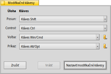

| nastavenie vyššie spomenutých modrých klávesov. | ||
| prepnutie skratkových klávesov na režim Windows/Linux, teda CONTROL (bežne CTRL) alebo režim Haiku, teda COMMAND (bežne ALT). |
Zoznam vľavo ponúka všetky dostupné prednastavené mapy klávesov a pod tým, ak sú dostupné, používateľom definované mapy. Mapu klávesov môžete meniť ťahaním myšou: klávesy vymeníte ich pretiahnutím na iný kláves.
You can also create an individual mapping by drag & dropping a character from another app onto the key. For example, you could extend your regular keymap with often used currency symbols. Just click on the CONTROL key and drag & drop the pound symbol from CharacterMap onto the 'P' key to get a ₤ when you press CTRL P.
By right-clicking a normal key, the context menu offers to its mapping. Modifier keys can have alternative mappings, like using CAPS LOCK as CTRL key:
Alternatively to this or drag & dropping of keys, there's the menu that opens this window:
Tu môžete klávesom priradiť ich role alebo aj úplne vypnúť rolu klávesu. Môžete dokonca priradiť rovnaký kláves rozličným roliam, aj keď to väčšinou nie je dobrý nápad a ak to urobíte, upozorní vás na to malý výkričník vedľa roletových menu.
Stlačením použijete vaše zmeny a okno sa zatvorí.
Keď skončíte, váš výsledok môžete uložiť v menu . Vaša modifikovaná mapa sa objaví iba v zozname používateľom definovaných máp, ktoré sú umiestnené v ~/config/settings/Keymap/. Inak ich budete musieť manuálne načítať cez .
Aby vaša Mapa klávesov lepšie zodpovedala vašej fyzickej klávesnici, môžete si vybrať z viacerých nastavení v menu .
Písmo použité v znázornení klávesnice sa nastavuje v menu . Pamätajte, že nie všetky písma obsahujú všetky symboly špecifickej mapy kláves.
Nakoniec je tu ešte kláves , ktorý vráti späť nastavenia, ktoré boli aktívne v momente zapnutia nastavení Mapy klávesov.
