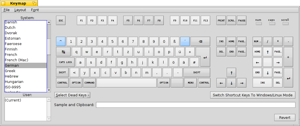

在面板右侧,键盘映射窗口显示了一个键盘。当你按下某个按键时,所要响应的按键将会变暗,然后指定的符号将会输入到底部的 Sample and Clipboard 文本框。您也可以从这儿复制里面的内容,将粘贴到文档中。
如此,键盘映射首选项不仅可以用于配置您的本地键盘映射,还可用于寻找其他语言的特殊符号。例如,您可以将键盘映射切换为"法语",找出 "ç" 然后将其复制到您邮件中的 François。(尽管您也可以在其他的键盘映射中找出 "cedil"...)
按下辅助按键,例如 SHIFT,CONTROL 或者 OPTION 来改变显示的键盘类型。
还有些按键的背景标记为蓝色,这些按键称为 Dead Keys ,它们可以改变您在按下它们之后所按下的按键。如果您点击了这些蓝色的按键,那些可以改变的按键显示为黄色;再次点击,所有的按键将恢复正常。例如 é,ñ,ó或者ë。

左边的列表提供了可用的系统预设值键盘映射,在它的下面还提供了可用的用户定义键盘映射。您可以通过拖拽来改变键盘映射:左键点击拖拽复制一个按键,而右键点击拖拽调换两个按键。
