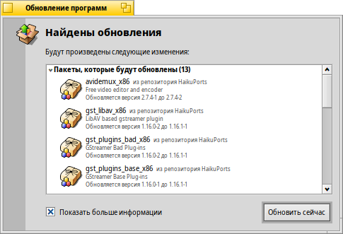

Обновление приложений проверяет все активные репозитории (см. Настройки репозиториев) на наличие обновлений для установленных пакетов, включая системные обновления для самой Haiku. Загрузка и установка доступных обновлений происходит в один прием.
SoftwareUpdater's main window
После запуска Обновление приложений проверяет наличие обновлений пакетов и отображает их в виде списка с указанием новой версии и кратким описанием. Можно выбрать Показать больше информации, чтобы отобразить имя репозитория для каждого пакета и показать как старую, так и новую версии.
Кнопка Обновить сейчас начнет загрузку всех пакетов с их последующей установкой.
В зависимости от загруженных пакетов, возможно, вам придется перезагрузить Haiku, чтобы завершить процесс обновления. Обновленные приложения, как правило, требуется просто перезапустить, в то время как изменения в самой Haiku могут потребовать перезагрузки системы, чтобы вступить в действие.
