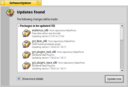

Aktualizácia softvéru skontroluje všetky dostupné zdroje softvéru (pozri Nastavenia zdrojov softvéru), či obsahujú aktualizácie nainštalovaných balíkov vrátane aktualizácií samotného systému Haiku. Dostupné aktualizácie naraz stiahne a nainštaluje.
SoftwareUpdater's main window
Po spustení skontroluje Aktualizácia softvéru aktualizácie balíkov a zobrazí ich zoznam s dostupnou novou verziou a krátkym popisom. Môžete sa rozhodnúť Zobraziť ďalšie podrobnosti - názov zdroja softvéru každého balíka a zobrazenie starej aj novej verzie balíka.
Aktualizovať teraz spustí sťahovanie všetkých balíkov a ich následnú inštaláciu.
V závislosti od aktualizovaných balíkov môže byť nutné reštartovať Haiku, aby sa aktualizácia dokončila. Zvyčajne stačí reštartovať aktualizované aplikácie - iba zmeny samotného Haiku môžu vyžadovať reštart systému.
