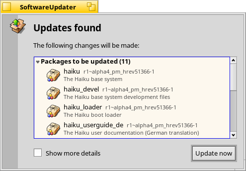

Yazılım Güncelleyici tüm etkin depoları güncellenmiş yazılımlar (ek bilgi için: Depolar) ve Haiku güncellemeleri için denetler ve kullanılabilir güncelleştirmeleri tek seferde yükler.
![SoftwareUpdater's main window](../images/apps-images/softwareupdater.png)
Çalıştırdıktan sonra Yazılım Güncelleyici güncellemeleri denetler ve onları yeni sürümleri ve kısa bir açıklama ile listeler.
seçeneğini kullanarak her paketin bulunduğu depoyu ve hem eski hem yeni paket sürümlerini de görüntüleyebilirsiniz.bütün paketlerin indirmesini ve izleyen yüklemesini başlatır.
