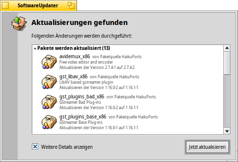

SoftwareUpdater sucht alle aktiven Paketquellen (siehe Paketquellen-Einstellungen) nach Aktualisierungen für die installierten Pakete ab, inklusive Systemupdates für Haiku selbst. Wurden Updates gefunden, werden diese in einem Rutsch heruntergeladen und installiert.
![SoftwareUpdater's main window](../images/apps-images/softwareupdater.png)
Nach dem Start sucht SoftwareUpdater nach aktualisierten Paketen und zeigt sie in einer Liste mit den jeweiligen neuen Versionsnummern und einer kurzen Beschreibung an. Ist
aktiviert, wird auch noch die jeweilige Paketquelle, sowie alte und neue Versionsnummer angezeigt.Mit
wird der Download aller Pakete und ihre anschließende Installation gestartet.Je nachdem, welche Pakete aktualisiert wurden, kann es sein, dass Haiku neu gestartet werden muss. Erst dann wird der Update-Prozess abgeschlossen. Aktualisierte Anwendungen müssen in der Regel einfach nur neu gestartet werden, während Änderungen an Haiku selbst meist einen Neustart erfordern.
