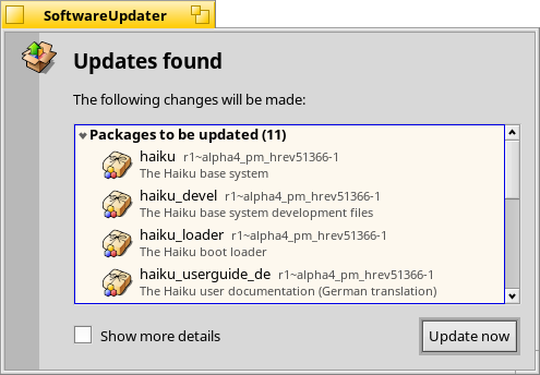

SoftwareUpdater revisa todos los repositorios activos (vea las Preferencias de Repositorios) para actualizaciones a paquetes instalados, incluyendo actualizaciones de sistema en el propio Haiku. Descarga e instala las actualizaciones disponibles de una vez.
Luego de iniciarlo, SoftwareUpdater revisa por actualizaciones a paquetes y los muestra en una lista con su nueva versión y una descripción corta. Puede optar a para incluir el nombre del repositorio para cada paquete y mostrar tanto la versión de paquete anterior y la nueva.
iniciará la descarga de todos los paquetes y su instalación subsiguiente.
