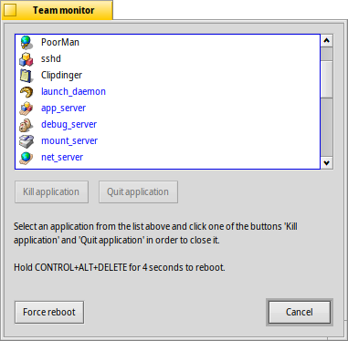

La Procezarobservilo
| Plie legu |
| La Procezarobservilo |
Se iu rulanta programo fatale paneis kaj eĉ malaperis en la listo de la Laborstrio, premu STIRKLAVON ALTERNATIVKLAVON FORIGKLAVON por voki la Procezarobservilon. Per ĝi vi povas trovi la programon kaj senkodiĉe ĉesigi ĝin.
Ankaŭ komforta maniero rapide ĉesigi paneintan programon se ĝi daŭre ĉeestas en la listro de la Laborstrio estas "Vilkana ĉesiga eksplodo".
Premu MAJUSKLIGKLAVON STIRKLAVON ALTERNATIVKLAVON kaj alklaku probleman elementon en la Laborstrio.. Bum!
