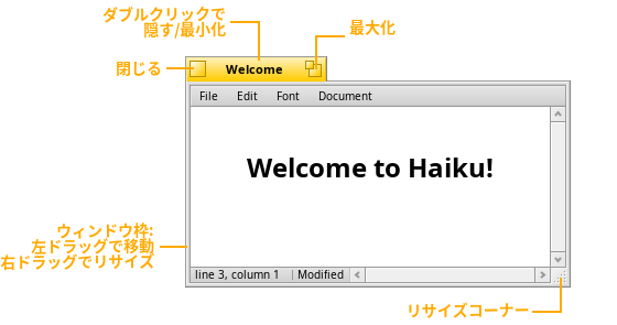

ウィンドウ管理: 移動とリサイズ
| さらに読む |
| ウィンドウを素早く移動/リサイズする方法 |
Haikuには、ウィンドウを素早く移動 / リサイズする素敵な方法があります。
CTRL ALTを押すと、マウスポインターに一番近いウィンドウ枠がハイライトします。
マウスの右ボタンでクリック&ドラッグすると、ハイライトした枠に沿ってリサイズします。
マウスの左ボタンでクリック&ドラッグすると、リサイズします。
