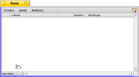

Esta é uma janela típica do Haiku com os seus controlos habituais:

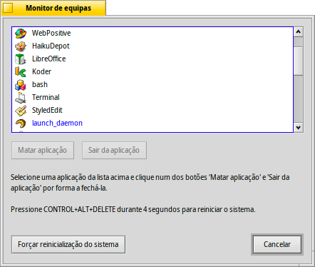

Caso alguma aplicação tenha bloqueado gravemente e talvez nem desapareça da list de aplicações em execução na Deskbar, pressione CTRL ALT DEL para invocar o Monitor de Equipas. Aqui poderá selecionar uma entrada da lista e matar a aplicação que não se esteja a portar corretamente.
Uma boa forma de se livrar de uma aplicação que esteja bloqueada na Deskbar é a Vulcan Death Grip.
Pressione SHIFT CTRL ALT e clique na entrada correspondente à aplicação problemática na Deskbar. Puf!

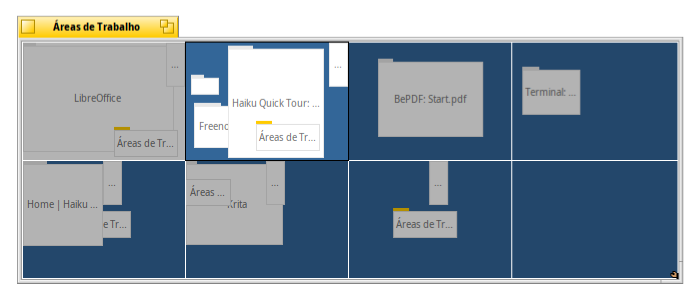

As Áreas de Trabalho são secretárias virtuais, cada uma completa com a sua própria resolução de ecrã, profundidade de cor e imagem ou cor de fundo.
Podem ser definidos até 32 destas áreas de trabalho a partir das preferências de Ecrã.
O utilitário Áreas de Trabalho pode ser usado para mudar de área de trabalho ou para arrastar uma janela de uma delas para outra.
O atalho de teclado rápido para mudar de área de trabalho é CTRL ALT ← / → / ↑ / ↓.
Se a estes adicionar a tecla SHIFT, a janela ativa será levada consigo para essa área de trabalho.

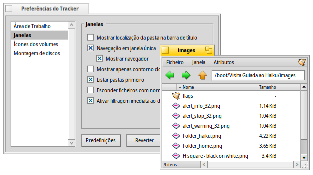

Se utilizar várias vezes o duplo-clique para abrir caminho, pasta após pasta, rapidamente acabará com muitas janelas do Tracker abertas.
Pressionando a tecla OPT (que normalmente aparece como WIN no teclado) evita isto, fechando automaticamente a pasta superior.
Em alternativa, poderá ativar a a partir das preferências do Tracker.
acrescentará botões de retroceder/avançar.

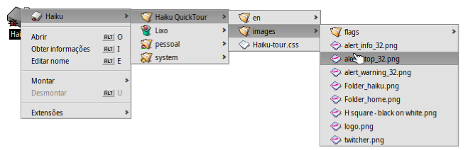

Uma boa alternativa à abertura de uma hierarquia profunda de pastas é chamada "navegação drill-down". Clicando com o botão direito numa pasta ou em qualquer lugar na Área de Trabalho ou numa janela do Tracker, fará abrir um menu contextual. Para além dos comandos habituais, encontrará no topo um menu da pasta atual contendo todas as suas sub-pastas.
Percorra o seu caminho até encontrar a pasta ou ficheiro que pretende abrir.

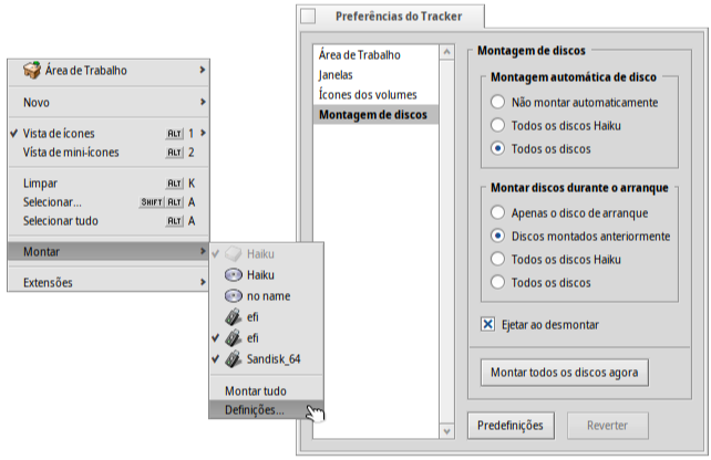

Para acender a um disco rígido, CD, unidade USB, etc., deverá primeiro montar o volume. Uma vez montado, o seu ícone aparece na Área de Trabalho.
Para tal, clique com o botão direito na Área de Trabalho ou num volume que já esteja montado (como o disco de arranque) e escolha o volume a partir do submenu . Encontrará o mesmo menu na Deskbar. As imagens ISO podem ser montadas com duplo-clique.

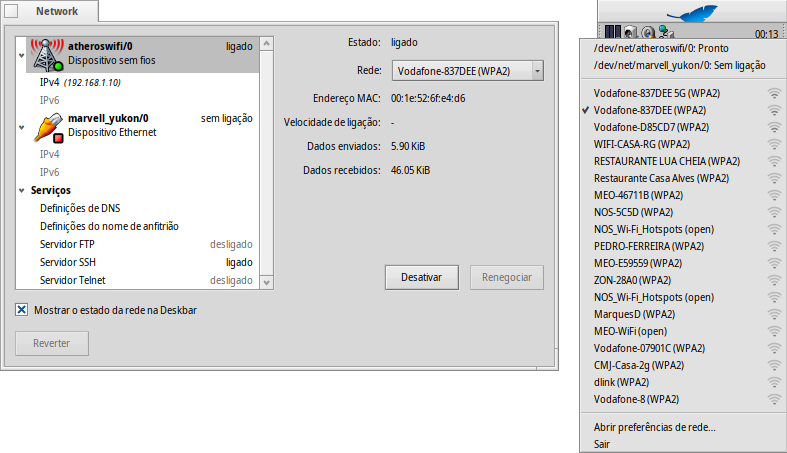

Ligação sem fios
| Leitura adicional |
| Wireless networking NetworkStatus Network preferences |
Pode ligar ao seu router WLAN clicando com botão direito no ícone Estado da Rede no tabuleiro da Deskbar,
ou selecionando a sua rede a partir das preferências de Rede (Network).
Quando a ligação for estabelecida, ser-lhe-á solicitado o tipo de encriptação da rede e a respetiva palavra-passe.

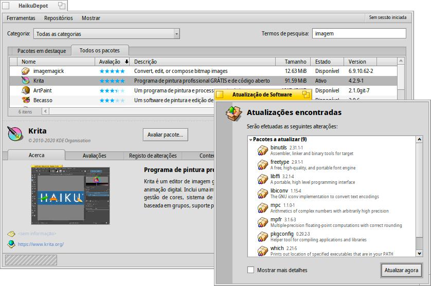

HaikuDepot from the Deskbar's applications menu is where to search, install and uninstall software packages.
Note, there are two tabs: Besides the limited number of , you can switch to see a list of (over 5,000 and counting).
SoftwareUpdater should be started from time to time to update installed software as well as Haiku itself.
