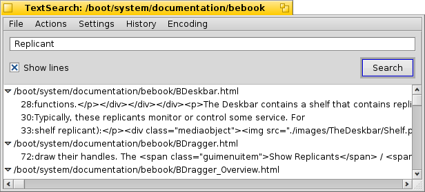

TextSearch busca por una cadena en los ficheros de texto. Se suele invocar típicamente desde el menú contextual agregados de Tracker en la selección de ficheros o directorios que quiere buscar.
Se introduce la cadena a buscar en la caja de texto de la parte superior y se pulsa RETURN o se hace clic en para comenzar. Si está marcado, las coincidencias son expandidas automáticamente para mostrar las líneas del fichero que contiene la cadena de búsqueda.
