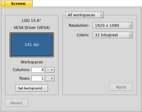

Cada um de seus espaços de trabalho pode ter a sua própria resolução, profundidade de cor e taxa de atualização.
O menu do topo especifica se suas mudanças são aplicadas apenas no espaço atual ou em todos os espaços. Dependendo de sua placa gráfica, os outros menus contém todas as definições de resoluções suportadas, profundidade de cor e taxa de amostragem.
Após clicar em Aplicar, o modo gráfico é alterado e um alerta aparece, perguntando por manter ou cancelar as alterações. Se não responder àquele alerta, o modo gráfico reverte após 12 segundos para a definição anterior. Talvez não possa ver o alerta porque seu monitor não suporta a configuração.
There's a key combination that always works, not only when the Screen preferences are open: SHIFT CTRL ALT ESC sets a fall-back video safe mode. Handy if your monitor doesn't report its capabilities correctly and your settings result in a distorted or black screen. Here too, an alert pops up and if you do nothing for 12 seconds or press ESC you'll revert back.
À esquerda, vê-se a representação de sua tela com o fabricante e modelo que ela informa e sua resolução em pontos por polegada (dpi). Pairando o ponteiro do mouse sobre ela exibe uma dica com o nome da placa gráfica se for suportada pelo driver. Do contrário exibe "VESA", a rápida solução alternativa que funciona bem em todos os equipamentos.
Apesar do modo VESA do Haiku funcionar muito bem, pode-se experimentar algumas limitações. Pode não ser capaz de ajustar sua tela widescreen em sua resolução nativa, resultando em uma imagem ligeiramente manchada. Também podem existir limitações com respeito a profundidades de cores ou taxas de amostragem disponíveis.
Clicking on the screen representation opens the Backgrounds preferences.
Below is a slider to set the screen's Brightness, if you're running on a notebook and the graphics driver supports it. In Terminal, screenmode --help shows how to control brightness and other options from the command line.
To the bottom left you can set the number of workspaces and arrange them in columns and rows.
Reverter retorna à definição que estava ativa quando iniciou as preferências da Tela.
