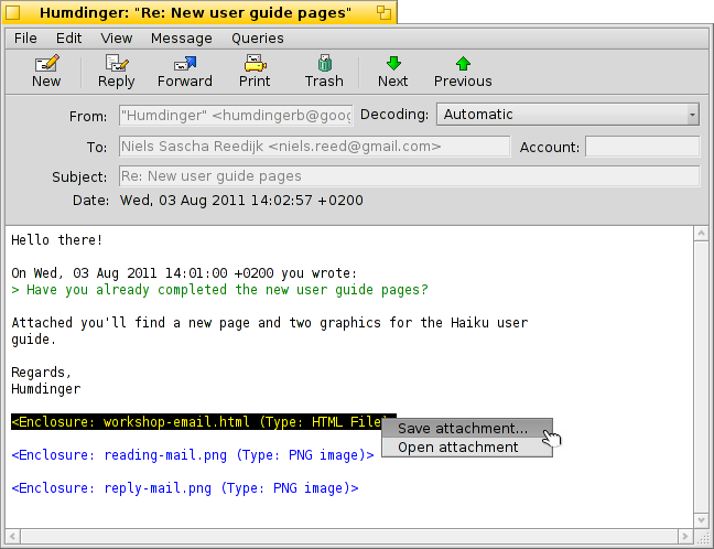

双击邮件文件,在电子邮件程序中打开。其界面非常简单:
A menu and optional tool bar on top, with an area of the interesting attributes of a mail (to, from, subject, date) below that, and then the actual body of the mail. If the mail appears with strange characters or empty, try to change the in the menu.
如果邮件存在附加文件,它们位于邮件的末尾。右键点击,打开弹出菜单,然后选择 或 。您也可以直接将其拖拽至桌面或者其他文件浏览器窗口。

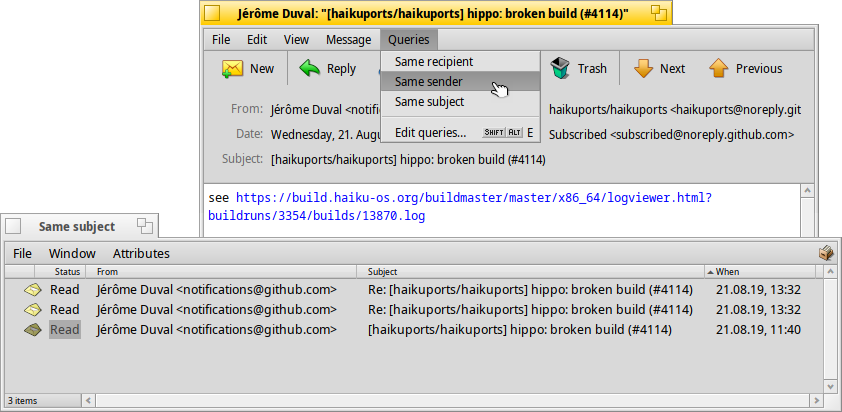

查询
This menu holds queries that show all mails related to the currently open mail. Selecting , or opens a query that lists all corresponding mails:

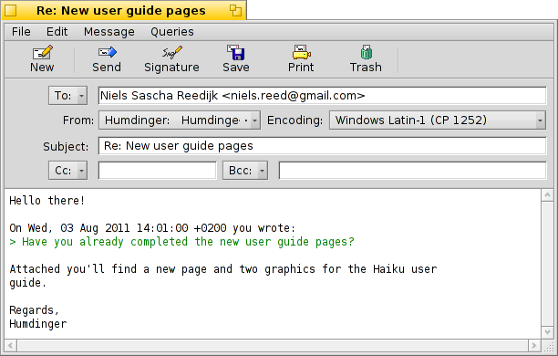

A new email is created by invoking of the menu or the corresponding icon from the tool bar of an open email. Or you just start the Mail application or choose from the context menu of the mailbox icon in the Deskbar.
该窗口和邮件阅读的窗口非常相似。菜单和工具栏项仅有轻微差别,当然,文本框中是收件人的邮箱地址,邮件主题等等。
 即 Cc,是过时术语 "carbon copy" 的缩写,将会发送您的邮件副本到列表中的联系人。与直接将很多邮箱地址放到 "收件人" 一栏内所不同的是,您没有直接定位副本栏中的联系人,也就是表明您可能不希望得到他们的回复。
 即 Bcc,意思是 "秘密抄送" 其功能与抄送相一致,但是将会隐藏收件人的地址。
您可以输入多个收件人地址,地址之间以分号隔开。 ,,以及 都是弹出菜单。他们包含了您的系统中所有的邮箱地址,由对 联系人 文件的查找生成。 它们的 "Group" 属性将会将其列在对应的子菜单中。

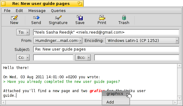

and or their respective shortcuts ALT / - are used to add/remove a level of quoting by adjusting the number of ">" symbols in front of quoted lines. Just select some text in all the lines you want un/quoted and invoke the menu item.
目前仅可用于检查英语文本,将错误或者未识别的文本标记为红色,并显示为斜体。 右键点击标记文本,打开上下文菜单,其中提供了修改错误的建议或者点击 将该字符添加到可接受的词汇表。

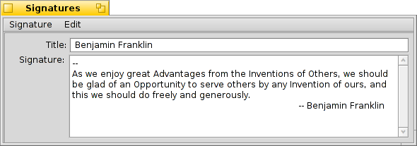

你可以选中 以新建签名或者编辑已有签名,它将会打开一个窗口,您可以在其中输入签名内容和新的主题。在 菜单中,您可以看到 签名或者 和 当前签名等菜单项。签名通常保存在 ~/config/settings/Mail/signatures。

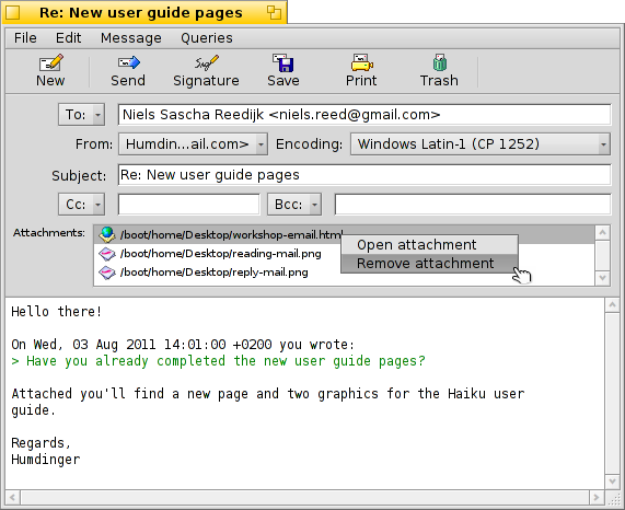

Use and to add/remove files as enclosures. You can also drag & drop files from a Tracker window. With text files you have to be careful not to drop them in the email body, or they'll get pasted as text instead.

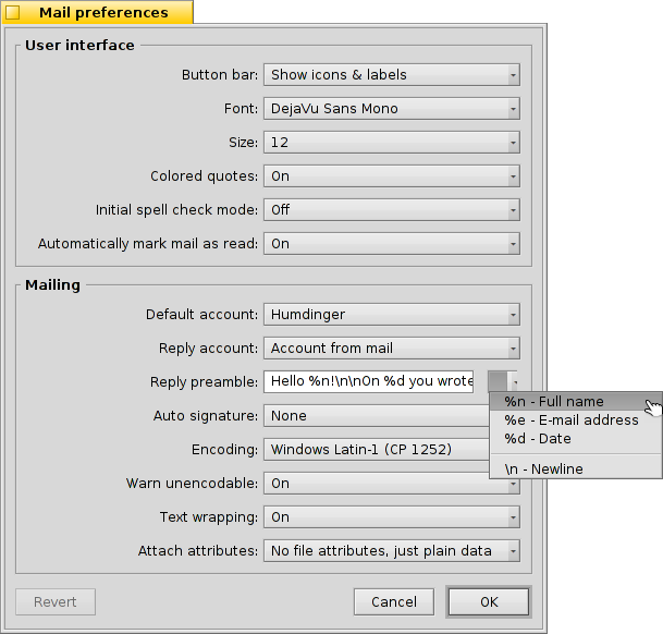

首选项
电子邮件首选项分为两个部分:
用户界面
| 该选项用于显示图标下的标签或者完全隐藏工具栏。 | ||
| 设置用于邮件文本的字体类型。 | ||
| 设置字体大小。 | ||
| 设置不同级别引用的颜色。 | ||
| 开启或关闭启动时的拼写检查。 | ||
| 如果您关闭状态为“新邮件”的邮件,它将会自动标记为“已读邮件” |
邮件相关
| 如果您有多个邮件账户,该选项将会指定新建邮件时所用的默认账户。 | ||
| 在回复邮件时,您可以选择上述弹出菜单中的 ,或者使用 ,也就是使用接收该邮件的账户。 | ||
序文将会插入到回复的引用文本之前。您可以从文本域旁的弹出菜单选择不同的变量。例如:"Hello %n!\\n\\nOn %d you wrote:\\n" 将会产生如下效果:
Hello Dr. Hawking! On Mon, 18 Jan 1998 02:55:16 +0800 you wrote: > so thanks again for the inspiration concerning the cosmological constant. > ...and the rest of the quoted text following...  | ||
| 在邮件结尾自动添加署名。 | ||
| 设置默认编码类型。 | ||
| 如果您的邮件包含不能够被当前设置编码类型所识别的字符,您可以开启该警告。这样在发送之前,您将能够修改编码类型。否则,未识别的字符将会被方形符号所替代。 | ||
| 每隔76个字符进行换行,以使邮件易于阅读。 | ||
| 您可以选择将附属文件的 BFS 属性随其一同发送。对于其他的 Haiku 用户来说,这很方便,因为他们会收到“完整”的文件(如 MP3 文件的艺术家,专辑,标题等属性),但是也会带来给他人带来不便(甚至让人生疑),他们会对附带的 “BeOS Attributes” 文件产生疑问。 当然您最好不要将属性与附件一同发送,切记在发送之前将它们打包(zip),否则您将会去掉相应的 BFS 属性。  |
