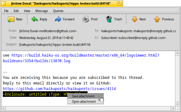

を変更してください。添付ファイルがある場合は、メッセージの最後に表示されます。添付ファイルを右クリックすると、
や、 メニューが表示されます。またドラッグ&ドロップでデスクトップや Tracker ウィンドウに直接保存できます。メニューとツールバーはほとんど一目瞭然なので、ここでは主な動作に集中します。

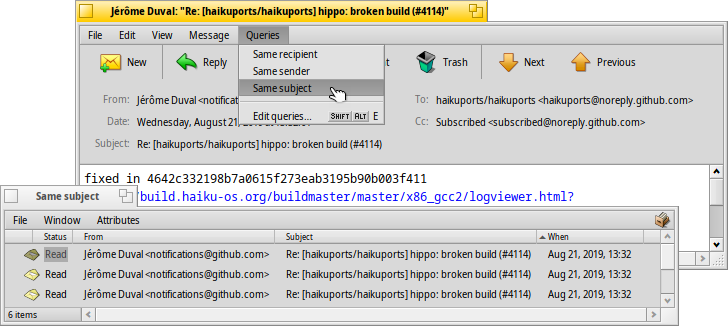

クエリ
このメニューは、現在開いているメールに関係するメールをすべて開くクエリを保持しています。
、 または は、対応するすべてのメールを一覧表示するクエリを開きます:![mail-query.png](../images/apps-images/mail-query.png)

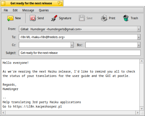

新規メッセージの作成
新規メッセージを作成するには、
メニューの 、またはツールバーからアイコンを選択します。または、メールアプリケーションを起動するか、Deskbar のメールボックスアイコンのコンテキストメニューから を選択することでも作成できます。![email-write.png](../images/apps-images/mail-write.png)
このウィンドウはメールを読むときのウィンドウと似ています。メニューとツールバーは少し違っていて、テキストボックスには受信者のメールアドレスや件名などを入力する必要があります。
は "ブラインドカーボンコピー (blind carbon copy)" のことで、”Cc” と同じことをしますが、受信者のメールアドレスを隠します。
複数の受信者を入力するには、コンマでメールアドレスを分離します。People ファイルのクエリでシステムが見つけたすべてのメールアドレスを持っています。”Group” 属性はそれをサブメニューに類別するときに使われます。

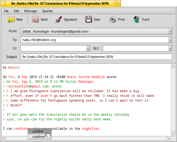

ALT + / -は、引用行の先頭の ">" シンボルの数を調節して引用レベルを変更できます。引用 / 引用解除する行のテキストを選択してメニューを開くだけです。
と 、またはショートカット![email-spellcheck.png](../images/apps-images/mail-spellcheck.png)
は、いまのところ英語のテキストのみ提供され、間違った文字や不明な文字を赤い斜体で表示してくれます。赤い文字を右クリックすると、コンテキストメニューが開き、単語の修正、または辞書へ許可された語彙として できます。

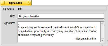

で、メールの最後に所定のテキストを追加できます。サブメニューから署名を選択するか、 な署名を使用できます。
![email-signature.png](../images/apps-images/mail-signature.png)
~/config/settings/Mail/signatures に保存されるはずです。
を使って新規の署名または既存の署名を編集できます。ウィンドウが開き、新しい署名のタイトルとテキストを入力できます。ここで、 メニューに、指定の署名を 、または する、または、現在読み込まれた署名を する 3 つの項目を見つけます。署名はUse

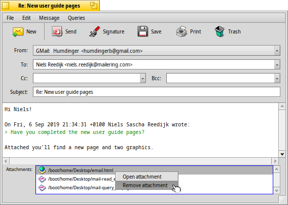

and to add/remove files as enclosures. You can also drag & drop files from a Tracker window. With text files you have to be careful not to drop them in the email body, or they'll get pasted as text instead.![email-attachments.png](../images/apps-images/mail-attachments.png)

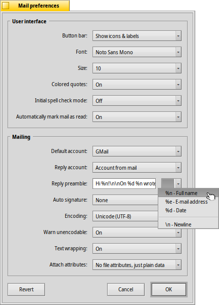

メールアプリケーションの設定は、2 つに分かれています。
インターフェースの設定
アイコンにラベルを表示、またはツールバーを隠すオプション。 | ||
メッセージのテキストに使用するフォントを設定。 | ||
フォントサイズを設定。 | ||
引用部分をレベル別に着色。 | ||
起動時にスペルチェックをオン / オフ。 | ||
”New (新着)” ステータスのメールを閉じた後、ステータスを自動的に ”Read (既読)” に変更。 |
メールの設定
複数のメールアカウントがある場合、新規メッセージを作成するとき使用するアカウントを指定します。 | ||
返信の際、上のポップアップメニューの | または で、メールを返信するアカウントを指定できます。||
これは引用されたテキストの前に挿入されます。テキストフィールドの横のポップアップメニューからさまざまな変数を使えます。 例: "こんにちは %n!\\n\\n %d にあなたは書きました:\\n" は次のようになります: こんにちは Dr. Hawking! Mon, 18 Jan 1998 02:55:16 +0800 あなたは書きました: > so thanks again for the inspiration concerning the cosmological constant. > ...and the rest of the quoted text following... | ||
メールの終わりに自動的に署名を追加します。 | ||
標準文字コードを設定します。 | ||
メールに現在の設定ではエンコードできない文字が含まれていた場合、設定して警告を受けとれます。それにより、文字コードを変更する機会が得られます。設定しないと、エンコードできない文字は四角いシンボルに置き換えられます。 | ||
76 文字ごとに改行し、メールを見やすくします。 | ||
添付ファイルと一緒に BFS 属性を送るかどうか選択できます。これはほかの Haiku ユーザーにとっては、”完全な” ファイル (MP3 ファイルのアーティスト、アルバム、タイトル属性を考えてください) を受信できるので便利ですが、Haiku を使用していないユーザーには混乱 (または疑い) を起こす可能性があり、追加された ”BeOS 属性” が何なのか知りたがるかもしれません。 添付ファイルに BFS 属性を付けずに送信することを選択した場合、送信前にファイルを zip 圧縮することを思い出してください、そうしなければ属性は取りさられてしまうでしょう。 |
