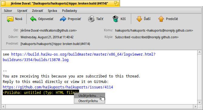

Dvojitým kliknutím na súbor e-mailu ho otvoríte v Pošte. Rozhranie programu je pomerne jednoduché:
A menu and optional tool bar on top, with an area of the interesting attributes of a mail (to, from, subject, date) below that, and then the actual body of the mail. If the mail appears with strange characters or empty, try to change the in the menu.
Prípadné prílohy pripojené k e-mailu sú uvedené na konci správy. Kliknutím pravým tlačidlom na prílohu otvoríte kontextové menu s možnosťami alebo . Tiež môžete prílohu pretiahnuť myšou rovno na Plochu alebo do ďalšieho okna Trackera.

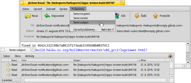

This menu holds queries that show all mails related to the currently open mail. Selecting , or opens a query that lists all corresponding mails:

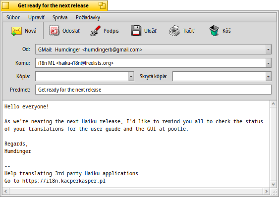

A new email is created by invoking of the menu or the corresponding icon from the tool bar of an open email. Or you just start the Mail application or choose from the context menu of the mailbox icon in the Deskbar.
Okno sa dosť podobá na to, ktoré slúži na čítanie pošty. Menu a panel nástrojov sú mierne odlišné a textové polka s e-mailovou adresou príjemcu, predmetom atď. musia byť vyplnené.
slúži na poslanie kópií e-mailu viacerým ľuďom. Narozdiel od uvedenia viacerých adries do políčka „Komu“ signalizujete príjemcom kópií, že od nich nečakáte žiadne odpovede. robí to isté až na to, že príjemcov vzájomne utají.
Môžete zadať viac príjemcov tak, že ich adresy oddelíte čiarkami. , , a sú rozbaľovacie menu. Obsahujú všetky e-mailové adresy, ktoré váš systém našiel v súboroch aplikácie Ľudia. Ich atribút „Skupina“ ich roztriedi do príslušných submenu.

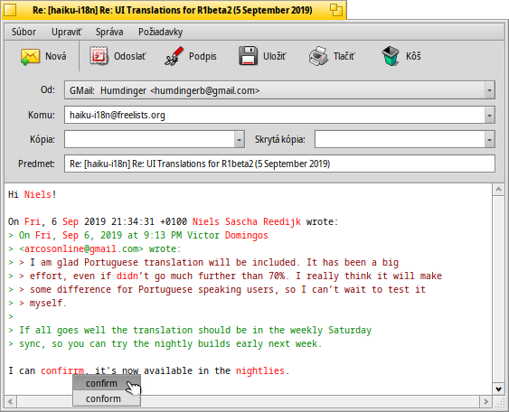

and or their respective shortcuts ALT / - are used to add/remove a level of quoting by adjusting the number of ">" symbols in front of quoted lines. Just select some text in all the lines you want un/quoted and invoke the menu item.
Funkcia momentálne ponúka kontrolu iba textu v anglickom jazyku tak, že nesprávne alebo neznáme slová zafarbí červenou a zmení ich na kurzívu. Kliknutím pravým tlačidlom na takéto slovo vyvoláte kontextové menu, ktoré ponúka návrhy správnych foriem alebo možnosť slovo do slovníka.

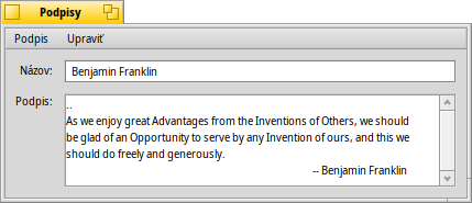

Vytvárať nové podpisy alebo upravovať existujúce vám umožňuje položka , ktorá otvorí okno, do ktorého vkladáte samotný text a názov vášho podpisu. Tu nájdete v menu položky konkrétny podpis alebo či momentálne otvorený. Podpisy by sa mali ukladať do ~/config/settings/Mail/signatures.

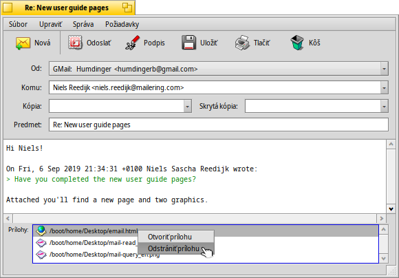

Use and to add/remove files as enclosures. You can also drag & drop files from a Tracker window. With text files you have to be careful not to drop them in the email body, or they'll get pasted as text instead.

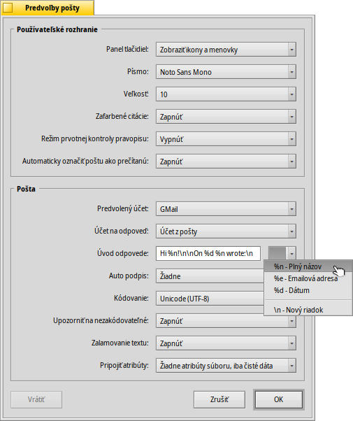

Predvoľby Pošty sa delia na dve časti:
Používateľské rozhranie
| Umožňuje zobraziť popisy ikon alebo úplne skryť panel nástrojov. | ||
| Nastavenie typu písma použitého v texte e-mailu. | ||
| Nastavenie veľkosti písma. | ||
| Zafarbuje rôzne úrovne citovania. | ||
| Vypne/zapne kontrolu pravopisu pri štarte. | ||
| Ak zatvoríte e-mail so stavom „Nový“, jeho stav sa automaticky zmení na „Prečítaný“. |
Pošta
| Ak používate viac e-mailových účtov, touto možnosťou určujete, ktorý sa bude predvolene používať pri tvorbe nových správ. | ||
| Keď odpovedáte na správu, môžete použiť buď , nastavený vo výsuvnom menu vyššie, alebo , ktorý odošle odpoveď z toho istého účtu, ktorý prijal pôvodnú správu. | ||
Úvod bude vložený ešte pred citovaným textom vo vašej odpovedi. Môžete použiť rôzne premenné z rozbaľovacieho menu vedľa textového poľa. Napríklad : „Dobrý deň %n!\\n\\n %d ste napísali:\\n“ by vyzeralo takto:
Dobrý deň Dr. Hawking! Mon, 18 Jan 1998 02:55:16 +0800 ste napísali: > so thanks again for the inspiration concerning the cosmological constant. > ...and the rest of the quoted text following...  | ||
| Automaticky pridá podpis na koniec e-mailu. | ||
| Nastaví predvolené kódovanie. | ||
| Ak vaša správa obsahuje znaky, ktoré nemôžu byť zašifrované aktuálne nastavenou šifrovacou metódou, táto možnosť vás na to môže upozorniť, čo vám dáva príležitosť zmeniť typ šifrovania pred poslaním správy. Inak sa nezašifrovateľné znaky nahradia trojuholníkovými symbolmi. | ||
| Zalomí riadok po každom 76. znaku, čo uľahčuje čítanie. | ||
| Môžete si vybrať, či chcete posielať atribúty BFS popri iných prílohách. Toto je užitočné pre iných používateľov Haiku, pretože dostanú „kompletný“ súbor (napr. atribúty ako umelec, album, názov pri MP3 súboroch), no môže zmiasť používateľov iných systémov, ktorí si budú lámať hlavu nad tým čo sú tie BeOS Atribúty zač... Ak si zvolíte možnosť neposielať atribúty ako prílohu, zabaľte vaše súbory do archívu zip pred tým, ako ich pošlete, inak budú atribúty BFS odstránené.  |
