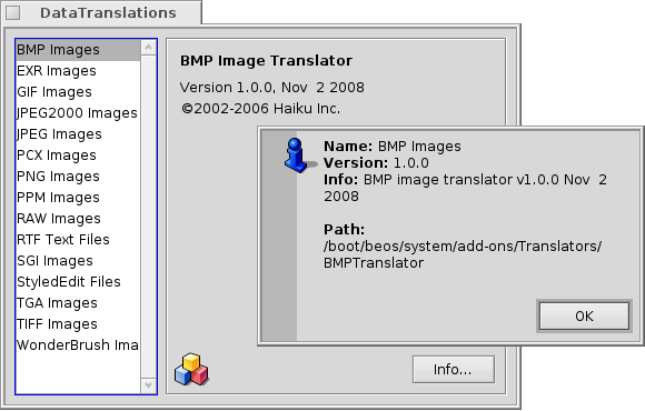

每个程序都可以打开和保存任何安装了转换器的文件格式。而有关这些转换器的设置可以在数据转换首选项中进行配置。
根据各自功能的不同,每个转换器具有不同的设置。 但是至少您可以使用 按钮打开一个显示致谢名单和安装路径的窗口。
下面的表格给出了默认转换器的概况和他们最常用的选项。
