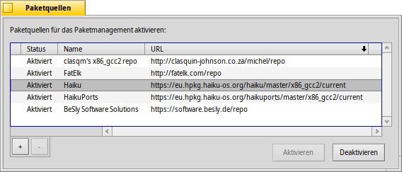

Das ist das Einstellungsfenster, mit dem die Paketquellen verwaltet werden (auch erreichbar aus HaikuDepot's Menü):
![repositories.png](../images/prefs-images/repositories.png)
Die erste Spalte in der Liste bekannter Paketquellen zeigt an, ob eine Quelle gerade aktiv ist. Falls nicht, wird die Quelle auch nicht von HaikuDepot oder pkgman (im Terminal) abgefragt. Die Buttons unten werden benutzt, um die ausgewählten Paketquellen zu oder zu . Noch schneller geht's mit einem Doppelklick, der den Status umschaltet.
Je nach Größe der Paketquelle und der Geschwindigkeit der Internetverbindung, kann das Aktivieren einer Paketquelle einige Sekunden dauern. Falls es länger dauern sollte, wird man durch die kleine Textbox über den
Buttons darüber informiert, dass noch Transaktionen ausstehen. Dauern diese ungewöhnlich lange, wird nachgefragt, ob sie nochmal probiert oder abgebrochen werden sollen.Um mit dem "
