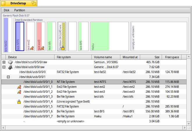

Configuración de discos (DriveSetup) es una herramienta para crear, borrar y formatear particiones. Por ahora no puede redimensionar ni mover particiones existentes, así que para hacer espacio para otra partición será necesario contar con un volumen sin particionar (tal vez un disco externo USB u otro disco duro) o si no, realizar la configuración inicial con una herramienta como GParted LiveCD.
En la zona superior se muestra una repesentación gráfica de todas las particiones existentes dentro del dispositivo elegido de la lista de abajo. De forma predeterminada, cada dispositivo puede poseer un máximo de 4 particiones primarias. Este límite se puede evitar haciendo que una de estas sea una partición extendida, que a su vez puede alojar un número ilimitado de particiones lógicas (el límite práctico depende de, por ejemplo, otros sistemas operativos instalados).
Es posible extender la lista con el control +/- que en ese caso aparece frente al dispositivo en cuestión para visualizar los detalles de cada partición lógica.
Los colores e íconos ofrecen un poco más de información sobre los volúmenes y particiones disponibles.

Cuando se encuentra un espacio sin formatear en un dispositvo como el de la imagen superior <vacío>, es posible crear una nueva partición desde (ALT C).
Este cuadro de diálogo permite ajustar el tamaño y el tipo de la partición. Seleccione Si se desea usar la partición para una instalación de Haiku o si se quieren usar sobre ella todas las características interesantes de Haiku, como atributos y consultas. Tenga en cuenta que otros sistemas operativos a lo mejor no son capaces de acceder a tal partición.
Si crea una partición primaria en vez de una partición lógica dentro de una extendida, aparecerá la opción . Deberá activar esta casilla de verificación si pretende usar la partición como unidad de arranque de una instalación de Haiku.
