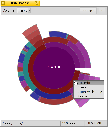

Los círculos concéntricos representan los diferentes niveles en la jerarquía del sistema de archivos. En la imagen superior, el círculo del centro representa el directorio /boot/home/. Cada segmento del anillo que esté fuera de ese círculo es un archivo o una carpeta dentro de /boot/home/. Cada segmento más alejado le llevará a un nivel más profundo de la jerarquía de archivos. Puede que haya que redimensionar la ventana para acomodar directorios muy profundos.
  • Si la representación gráfica de un archivo o un directorio ocupa menos de 2º (grados) del círculo, es excluido de la imagen.
  • El número de archivos que se muestran para cada directorio incluye también los archivos dentro de los subdirectorios. Un directorio cuenta como un archivo.
  • DiskUsage ignora los enlaces simbólicos.
Mientras mueve el ratón sobre un segmento, la información acerca de ese archivo o directorio aparecerá en la barra de estado de la parte inferior.
Dar clic derecho en un segmento muestra un menú contextual para Get Info (Obtener información), Open (Abrir) (con Tracker), Open With (Abrir con) otra aplicación compatible o Rescan (Volver a escanear) ese directorio en particular.
Dar clic izquierdo en el segmento hace que la carpeta seleccionada sea ubicada en el centro del círculo.
Un clic izquierdo en el centro del círculo le llevará un nivel arriba en la jerarquía.
