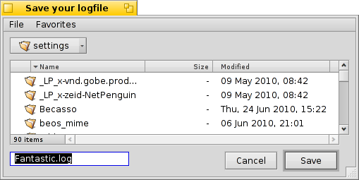

filepanel | filepanel muestra un panel de abrir o guardar y permite al usuario escoger un archivo o ubicación. Recibirá como valor devuelto la ruta del archivo o carpeta elegida. Hay varios parametros disponibles, por ejemplo, uno para establecer la carpeta inicial, un título de ventana, un nombre predeterminado para guardar o restricciones sobre los tipos de archivos permitidos. Este es un ejemplo de filepanel -s -t "Save your logfile" -d ~/config/settings -n Fantastic.log

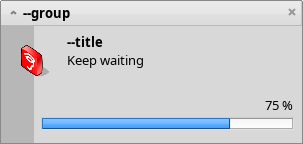

notify | notify muestra un panel de notificación con un mensaje. Hay varios parametros que se describen cuando invoca notify --help. Una notificación también se puede usar para mostrar el progreso de alguna acción. Cuando lo hace, es importante poner un messageID y que lo use siempre cuando actualice el progreso (es un flotante entre 0.0 y 1.0 que se muestra como porcentaje). En caso contrario verá varios paneles de notificación si actualiza más rápido que el tiempo de espera establecido. notify --type progress --group "--group" --title "--title" --icon /boot/home/bebook.hvif \ --messageID MyMessageID --progress .75 "Keep waiting"
