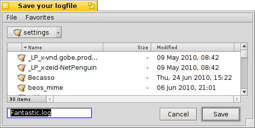

filepanel | filepanel visualizza una finestra che permette di selezionare un percorso utilizzato per aprire o salvare file. Come valore di ritorno si otterrà il percorso del file o della cartella selezionata. Esistono diversi parametri utilizzabili, ad esempio per impostare la cartella di partenza, il titolo della finestra, il nome di default per il salvataggio oppure le restrizioni ai diversi tipi di file selezionabili. Ecco qui un esempio: filepanel -s -t "Save your logfile" -d ~/config/settings -n Fantastic.log

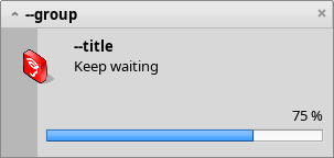

notify | notify mostra un pannello di notifica con un messaggio. Sono possibili diversi parametri, descritti attraverso il comando notify --help. Una notivia è anche utile per mostrare i progressi di una particolare azione. Quando lo fai, è importante scegliere un messageID ed utilizzare sempre quello quando intendi aggiornare la progressione (un numero in virgola mobile tra 0.0 e 1.0, che verrà mostrato attraverso un valore percentuale). In caso contrario, vedrai accumularsi diversi pannelli di notifica, laddove gli aggiornamenti siano più rapidi del tempo di dismissione delle notifiche, come impostato nelle prferenze. notify --type progress --group "--group" --title "--title" --icon /boot/home/bebook.hvif \ --messageID MyMessageID --progress .75 "Keep waiting"
