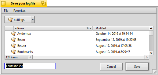

filepanel | filepanel отображает диалог загрузки или сохранения файла, позволяя пользователю выбрать файл или путь. В качестве возвращаемой величины будет передано имя файла или путь к папке. Для изменния доступны несколько параметров, таких как начальная папка, заголовок окна, имя для сохраняемого файла по умолчанию и ограничения на разрешенные типы файлов. Приведем пример: filepanel -s -t "Save your logfile" -d ~/config/settings -n Fantastic.log

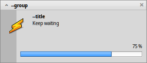

notify | notify shows a notification panel with a message. There are various parameters that are described when you call notify --help. A notification can also be used to show the progress of some action. When doing that, it's important to set a messageID and always use it when you update the progress (a float between 0.0 and 1.0 that's printed as percent). Otherwise you'll see several notification panels if you update quicker then the set timeout. notify --type progress --group "--group" --title "--title" --icon /boot/home/bebook.hvif \ --messageID MyMessageID --progress .75 "Keep waiting"
