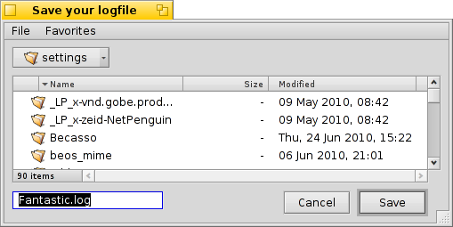

filepanel | filepanel wyświetla panel wczytywania lub zapisywania pliku i pozwala użytkownikowi wybrać plik lub lokację. Wartość zwracana to ścieżka do wybranego pliku lub katalogu. Dostępnych jest kilka opcji, m.in. wybór katalogu startowego, tytułu okna, domyślnej nazwy pliku przy zapisywaniu lub ograniczenie do określonych typów plików. Przykład: filepanel -s -t "Save your logfile" -d ~/config/settings -n Fantastic.log

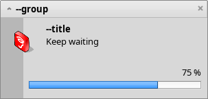

notify | notify shows a notification panel with a message. There are various parameters that are described when you call notify --help. A notification can also be used to show the progress of some action. When doing that, it's important to set a messageID and always use it when you update the progress (a float between 0.0 and 1.0 that's printed as percent). Otherwise you'll see several notification panels if you update quicker then the set timeout. notify --type progress --group "--group" --title "--title" --icon /boot/home/bebook.hvif \ --messageID MyMessageID --progress .75 "Keep waiting"
