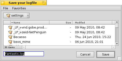

filepanel | filepanel はファイルの読み込み / 書き込みパネルを表示して、ユーザーがファイルや場所を選択できるようにします。戻り値として選択されたファイルまたはフォルダーのパスが得られます。既定のディレクトリを指定したり、ウィンドウタイトルを設定したり、ファイルを保存する際の既定のファイル名および許可するファイルタイプを指定したりするための引数がいくつか利用できます。下図は次のコマンドを実行した場合の例です: filepanel -s -t "Save your logfile" -d ~/config/settings -n Fantastic.log

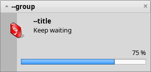

notify | notify は、メッセージ入りの通知パネルを表示します。notify --help を呼び出すと、さまざまなパラメーターが表示されます。また、通知は何らかのアクションの進捗表示にも使用されます。その際、messageID を設定して、進捗 (0.0 と 1.0 の間の浮動小数点値で、% として表示されます) を更新するときに常に使用することが大切です。そうしないと、設定されたタイムアウトより早く更新した場合、いくつかの通知パネルが表示されます。 notify --type progress --group "--group" --title "--title" --icon /boot/home/bebook.hvif \ --messageID MyMessageID --progress .75 "Keep waiting"
