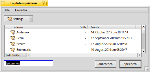

filepanel | filepanel öffnet einen Öffnen- oder Speicher-Dialog, in dem der Benutzer eine Datei oder Verzeichnis auswählen kann. Der Rückgabewert ist der gewählte Datei- oder Ordnerpfad. Es stehen diverse Parameter zur Verfügung, um beispielsweise einen Startordner oder einen Fenstertitel zu setzen. Es kann auch ein Dateiname beim Speichern vorgegeben oder die Dateitypen eingeschränkt werden. Zum Beispiel: filepanel -s -t "Logdatei speichern" -d ~/config/settings -n Spitzen.log

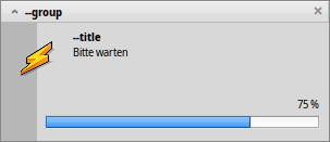

notify | notify zeigt eine Benachrichtigung. Mit notify --help erhält man eine Beschreibung aller möglichen Parameter. Eine Benachrichtigung kann auch zur Fortschrittsanzeige eines Vorgangs benutzt werden. Dann ist es wichtig eine messageID zu vergeben, die man bei jeder Aktualisierung des Fortschritts (eine Zahl zwischen 0.0 und 1.0, die als Prozent ausgegeben wird) angibt. Sonst sieht man womöglich mehrere Benachrichtigungen gleichzeitig, wenn man schneller aktualisiert als der gesetzte Timeout die Fenster verschwinden lässt. notify --type progress --group "--group" --title "--title" --icon /boot/home/bebook.hvif \ --messageID MeineMessageID --progress .75 "Bitte warten"
