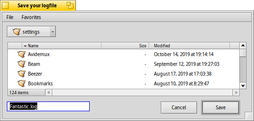

filepanel | filepanel zobrazí okno na otvorenie alebo uloženie a nechá používateľa vybrať súbor alebo lokalitu. Ako návratnú hodnotu dostanete vybraný súbor alebo cestu priečinka. Dostupné sú viaceré parametre, napríklad nastavenie začínajúceho priečinka, názov okna, predvolený názov súboru pri ukladaní alebo obmedzenia povolených typov súborov. Príklad: filepanel -s -t "Save your logfile" -d ~/config/settings -n Fantastic.log

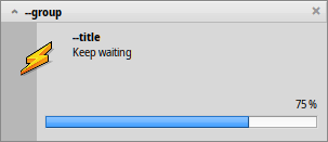

notify | notify shows a notification panel with a message. There are various parameters that are described when you call notify --help. A notification can also be used to show the progress of some action. When doing that, it's important to set a messageID and always use it when you update the progress (a float between 0.0 and 1.0 that's printed as percent). Otherwise you'll see several notification panels if you update quicker then the set timeout. notify --type progress --group "--group" --title "--title" --icon /boot/home/bebook.hvif \ --messageID MyMessageID --progress .75 "Keep waiting"
