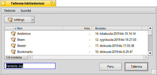

filepanel | filepanel näyttää lataus- ja tallennustiedostopaneelin ja sallii käyttäjän valita tiedoston tai sijainnin. Paluuarvona saat valitun tiedoston tai kansion polun. Käytettävissä on useita parametreja, esimerkiksi aloituskansion asettaminen, ikkunan otsikko, oletusnimi tallennettaessa tai rajoitukset sallituissa tiedostotyypeissä. Tämä on esimerkki filepanel -s -t "Tallenna lokitiedostosi" -d ~/config/settings -n Fantastic.log

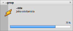

notify | notify näyttää ilmoituspaneelin viestillä. Paneelille on eri parametreja, jotka kuvataan, kun kutsut ohjelmaa: notify --help. Ilmoitusta voidaan käyttää myös näyttämään jonkun toiminnon edistymistä. Kun teet niin, on tärkeää asettaa messageID ja käyttää sitä aina kun päivität edistymistä (liukuluku välillä 0.0 ... 1.0 tulostetaan prosentteina). Muussa tapauksessa näet useita ilmoituspaneeleja, jos päivität nopeammin, aseta silloin aikavalvonta. notify --type progress --group "--ryhmä" --title "--otsikko" --icon /boot/home/bebook.hvif \ --messageID MyMessageID --progress .75 "Jatka odottamista"
