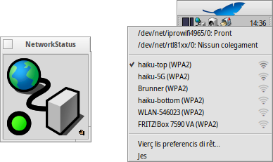

“Stât de Rêt” al mostre il stât des tôs conessions di rêt. Se nol è ancjemò in esecuzion, inviant la applet ti domandarà se la à di vierzisi in modalitât barcon o “vivi” tal Deskbar. In modalitât barcon tu puedis ridimensionâ la icone ridimensionant il barcon e doprâ la mantie dal replicant par strissinalu sul scritori.
Pardut là che tu lu instalis, al ven doprât cuntun menù contestuâl, vie clic diestri.
La prime sezion e conten i nons di ducj i dispositîfs di rêt e il lôr stât. Fasint clic suntune di chês vôs al fâs vignî fûr un barcon che al mostri lis sôs direzions di IP, trasmission e mascare di rêt.
Sot si à une liste cun dutis lis rêts cence fîi cjatadis cul prin adatadôr wireless e un indicadôr de fuarce dal lôr segnâl. Bute un vole al Laboratori: rêts cence fîi par vê plui informazions su ce mût configurâ une conession.
Par ultin, tu puedis fâ par cambiâ la tô configurazion de rêt o par jessî de applet cun .
