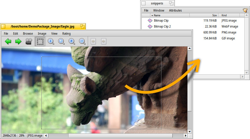

が有効になった場合 ̵ 同時にツールバーの破線矩形アイコンも利用可能になりますが、画像の矩形領域を選択し、それをデスクトップや任意のフォルダーへドラッグ&ドロップして保存することができます。右マウスボタンでドラッグすれば、スニペットをドロップする際にほかの画像フォーマットを選択できるメニューが表示されるでしょう。
最初にモードを変えたくない場合は、CTRL キーを押しながら左クリックドラッグすれば、"通常モード" でもこの選択領域を作成できます。
または ESC キーで選択領域を解除します。
