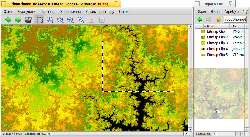

Коли активовано (також доступний у вигляді кнопки з пунктирним прямокутником на панелі інструментів), Ви можете виділити прямокутну область зображення, яку потім можна перетягнути та скинути на робочий стіл або у будь-яку папку, щоб зберегти її. При перетягуванні за допомогою правої кнопки миші, під час скидання фрагмента відобразиться меню, у якому можна вибрати формат збереження зображення.
Якщо Ви не хочете перемикатися між режимами, Ви можете виділити фрагмент рамкою у «звичайному режимі», просто утримуючи клавішу CTRL та перетягуючи курсор з натиснутою лівою кнопкою миші.
Пункт меню або клавіша ESC прибирає рамку та знімає виділення.
