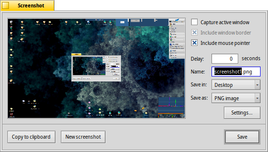

スクリーンショットは、スクリーンショットアプリケーションを起動するか、PRINT キーを押すことで撮ることができます。
スクリーンショットパネルでは、スクリーン全体を撮るかアクティブなウィンドウだけを撮るか選べ、ウィンドウの枠とマウスポインターを含めるかどうか選べます。さらにスクリーンショットを撮る前の延長時間も設定できます。
その下に名前、フォーマットの設定と、 をクリックしたときの保存場所を指定します。ファイルをディスクに保存せず、 してほかのアプリケーションに直接貼り付けるか、 を撮ることもできます。
設定はすべて記憶されるので、次にスクリーンショットを撮る時に以下の便利なキーボードショートカットを使えます。
| すぐにスクリーンショットを撮り、スクリーンショットパネルを開きます。 | ||
| SHIFT PRINT | 最後に用いた設定を引き継いで、(パネルを開かずに) スクリーンショットを撮影します。 | |
| CTRL PRINT | 同様に保存された設定で静かにスクリーンショットを撮影しますが、それをファイルとして保存する代わりに、クリップボードにコピーします。 |
