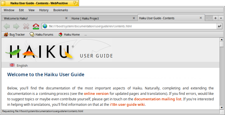

WebPositive または略して Web+ は Haiku のネイティブウェブブラウザーです。名前の一部は BeOS のシンプルな NetPositive から来ており、そのほかは、現在の基盤である WebKit を指しています。このオープンソースの HTML レンダリングライブラリは、Mac OS X の Safari や Google の Google Chrome など、主流ブラウザーにも使用されています。日々進化を続ける WebKit の使用により、Web+ は新しいウェブ技術に対応できます。
WebPositive のインターフェースは簡単です。メニューの下にもう 1 つバーがあり、ボタンで履歴の前や次のサイトへの移動、ページのロードの中止、および (オプションで) スタートページへのジャンプができます。
その下には URL を入力するロケーターフィールドがあります。
ナビゲーションバーの下はウェブページです。タブを開くことでたくさんのページを同時に開けます。
ウィンドウの下はステータスバーです。マウスが指しているリンクの URL を表示します。ページをロード中の場合はプログレスバーが右に表示されます。

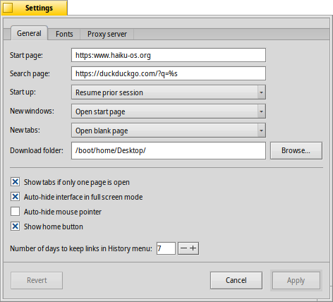

設定
メニューから、 パネルを開き、WebPositive の設定を変更できます。
最初のタブは一般設定を扱います。どのようなファイルや URL が になるか、 には何を使うのか ( 検索エンジンを設定した場合、"%s" は検索語変数として使われます)、インターネットから得られたファイルはどの に保存されるのか、です。
2 つのポップアップメニューが新しいウィンドウやタブを開けた時に - もしあれば - どのページをロードするかを決めます。
続くチェックボックスで、1 ページしか開いていない時にタブバーの表示を避けることができます。WebPositive のインターフェースはフルスクリーンモードのときに自動的に隠れるように、マウスポインターはしばらく動いてない時に隠れるように設定できます。
最後に、"ホーム"  ボタンをナビゲーションバーに表示するオプションとブラウズ履歴の保存日数を選べます。
次のタブでは、標準、serif、non-serif および等幅のフォントと標準サイズを設定できます。
最後のタブはプロキシサーバーを設定するために使われます。
ブラウジング
以前にウェブブラウザーを使用したことがあるなら、WebPositive に驚かないはずです。すべてのメニューアイテムや機能をみるより、いくつかの点に注目してみましょう。
新しいタブは、タブバーの右にある + ボタンかタブバーの空きスペースのダブルクリックによって開きます。バーに表示できるより多いタブが開いていた場合は < > スクロールボタンが表示され、タブバーを左右に動かせます。右端にある ∨ ボタンはすべてのタブがリストされているポップアップメニューを表示します。
リンクをマウスの中ボタンでクリックすると、バックグラウンドで新しいタブでページを開きます。SHIFT を押しながら中ボタンをクリックすると、フォアグラウンドで開きます。
メニューの、 と を使ってページを拡大縮小できます。さらにテキストサイズだけを変更する もあります。
フルスクリーンモードに入ったときにインターフェースを隠すように設定してあれば、1 秒後に隠れます。一時的にインターフェースを表示するにはマウスポインターをスクリーン上に移動させてください。
テキストフィールドに入力している間、ブラウザーは過去に訪れたウェブサイトと入力を比べ、テキストフィールドの下にリストします。候補サイトのリストを縮めるためにさらに入力を続けるか、↑ や ↓ を使ってウェブサイトを選択します。ENTER を押すとページをロードします。また、右端のボタンを押すとページをリロードできます。

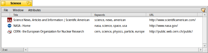

ブックマーク
WebPositive のブックマークは、~/config/settings/WebPositive/Bookmarks/ にファイルやフォルダーとして管理されています。ブックマークを追加すると新しいファイルがそこに作られます。別のやり方として、URL の前にあるサイトのファビコン ('favicon') を、開いている Tracker ウインドウ、デスクトップ、さらにはブックマークバー(activated with で有効になります) へドラッグ&ドロップできます。.
 で簡単にブックマークフォルダーを開けます。
ほかの属性付きファイルと同様に、ブックマークの URL、名前、タイトルやキーワードなども変更できます。ただ、Tracker の メニューですべての列が表示されていることを確認してください。次にファイルを選択し、ALT E を押して属性を編集してください。属性の列は TAB で変更できます。
ブックマークを自分で作ったフォルダーに移すこともできます。
Tracker を使ってブックマークを管理および検索することで、探しているブックマークをすばやく探せる Tracker のユニークな機能を高めます。
Tracker 設定中の  を有効にすると、ブックマークリストをフィルターとマッチするように瞬時に縮小できます。↑ と ↓ を数回押すことで選択部を移動し、ENTER を押すとウェブサイトを開けます。フィルターを名前、タイトル、URL やキーワードに適用させるために、属性列をすべて表示することに注意してください。
これが動作するためには、~/config/settings/WebPositive/Bookmarks/ フォルダーにすべてのブックマークが保存されてなければいけません。WebPositive の メニューを使用する場合のみ、コピーをサブフォルダーに入れてください。また、キーワード属性を入力しておくと役に立ちます。

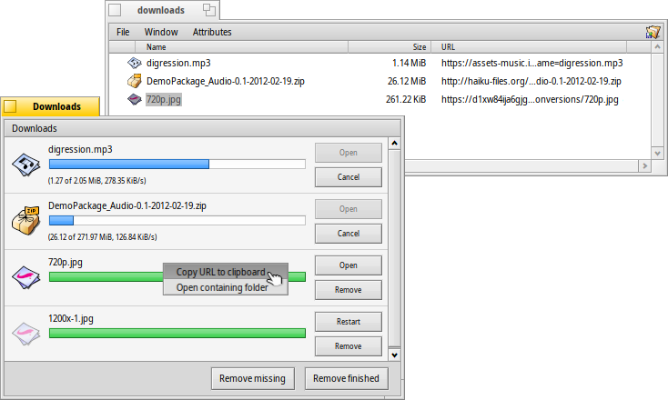

ダウンロード
で、ダウンロードしたすべてのファイルを表示します。
現在ダウンロード中のファイルはプログレスバーが表示され、Tracker のようにダウンロードスピード、ファイルサイズや残り時間も表示されます。右のボタンでダウンロードを 、 、ファイルを 、またダウンロードリストから することができます。下にある と、 はリスト内のすべての項目に適用されます。"見つからない" ファイルはダウンロードディレクトリから削除されたファイルのことです。
ダウンロード中のファイルをごみ箱に移動すると、ダウンロードを中止します。さらに、アイコンが "ゴースト化" します。
通常、WebPositive は Tracker でのファイル管理に対応しています。ダウンロード中、またダウンロード後でさえもファイルは名称変更や移動ができます。これらの変更は、ダウンロードウィンドウにも適用されます。
パッケージや画像などのファイルをどのサイトからダウンロードしたか気になったことはありますか? ファイルを DiskProbe で開いて、META:url 属性を見れば、情報が得られます。
ダウンロードフォルダーに URL をずっと表示しますか? ブックマークをコピーし、ブックマークの URL 属性列を表示するよう設定し、ブックマークを取り除いてください。
