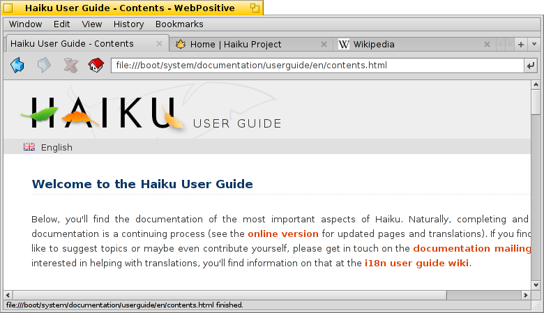

WebPositive (ou Web+) est le navigateur natif d'Haiku. Une partie de son nom vient du navigateur NetPositive de BeOS, l’autre de son moteur : WebKit. Ce dernier est une bibliothèque de rendu HTML utilisée dans Safari sous Mac OS X, et Google Chrome. Grâce à cette ressource en perpétuelle évolution, Web+ pourra bénéficier des dernières innovations technologiques du Web.
L'interface de WebPositive est assez simple : sous la barre de menu, vous trouverez une barre d'outils pour naviguer vers les sites précédents et suivants selon votre historique de navigation, ainsi que des boutons pour arrêter le chargement d'une page et (éventuellement) pour accéder à votre page de d'accueil.
Puis vient la zone de l'URL qui situe l'emplacement du site visité.
Les pages Web apparaissent sous cette barre de navigation. Vous pouvez ouvrir plusieurs pages en parallèle en les chargeant dans des onglets séparés.
Au bas de la fenêtre une barre d'état vous indique l'URL du site en cours de chargement ou la cible du lien survolé par le pointeur de la souris. Si une page est en cours de chargement, un indicateur de progression s'affiche à droite.

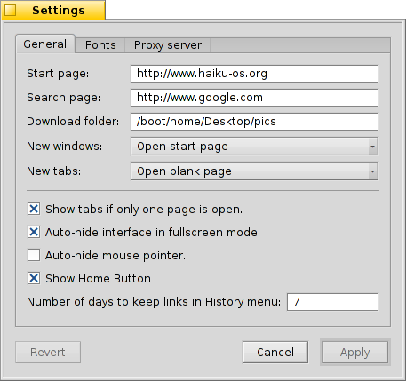

À partir du menu "Fenêtre" (), vous pouvez ouvrir le panneau de "réglage" () pour configurer les paramètres élémentaires de WebPositive.
The first tab deals with general settings: What file or URL serves as a , what's used as a  (if you set a  search engine, "%s" is used for the search term variable), what  is used for stuff you get from the net.
Dans le deuxième onglet, vous pouvez choisir les polices à utiliser en standard, avec empattements, sans empattements ou à espacement fixe et définir leurs tailles par défaut.
Le dernier onglet permet de configurer un serveur proxy.

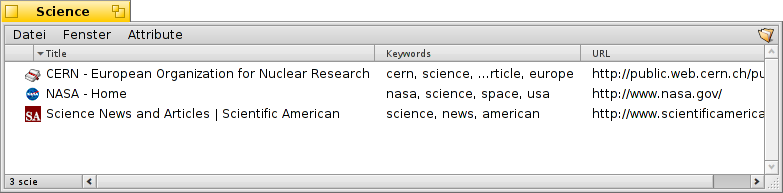

Vous pouvez modifier l'URL d'un signet, son nom, son titre, et associer des mots clés comme avec tout autre fichier avec des attributs. Assurez-vous que toutes les colonnes soient affichées via le menu  (Attributs) du Tracker, puis sélectionnez un fichier, appuyez sur ALT E pour éditez l'attribut. Vous pouvez changer de colonne avec TAB.
Vous pouvez organiser les signets dans les différents dossiers que vous avez créés.
En utilisant le Tracker pour gérer et explorer les signets, vous pouvez exploiter ses caractéristiques uniques pour trouver rapidement ce que vous cherchez.
L'activation du  dans les préférences du Tracker, vous pouvez réduire instantanément la liste de signets à ceux qui correspondent à votre chaîne de recherche. Puis à l'aide de ↑ ou ↓, déplacez-vous dans la sélection. Enfin, ouvrez le site avec Entrée. Assurez-vous d'afficher toutes les colonnes d'attributs afin que le filtre s'applique au nom, au titre, à l'URL et aux mots clés associés au signet.
Pour que ceci fonctionne, tous les signets doivent êtres conservés dans le dossier ~/config/settings/WebPositive/Bookmarks/, et seules les copies devraient être organisées dans des sous-dossiers personnalisés pour une utilisation dans le menu (Signets) de WebPositive. Renseigner l'attribut des mots-clés aide aussi…

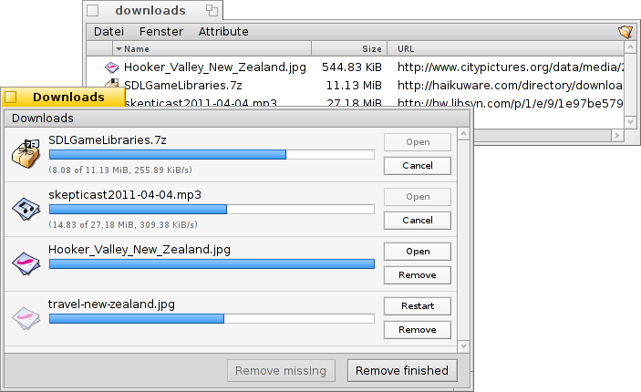

(Fenêtre | téléchargements) ouvre une fenêtre qui liste tous les téléchargements terminés ou en cours :
Actuellement, les téléchargement de fichiers sont affichés avec des informations sur la vitesse de téléchargement, la taille du fichier, le temps prévu jusqu'à l'achèvement, et une barre de progression semblable celle de la copie de fichiers dans le Tracker. Les boutons situés à droite vous permettent d'annuler () ou de redémarrer () un téléchargement, d'ouvrir () le fichier ou de retirer () son entrée de la liste. Les boutons « Retirer les manquants » () et « Retirer les achevés » ( ) en bas agissent sur toutes les entrées de la liste. «Missing» (ou manquants) correspondent aux fichiers qui ont été supprimés entre-temps.
Envoyer à la corbeille un fichier en cours de téléchargement, arrêtera ce téléchargement, et vous remarquerez que son icône devient «fantôme».
En règle générale, WebPositive est très tolérant quand il s'agit de gérer des fichiers avec le Tracker. Les fichiers peuvent être renommés ou déplacés alors même qu'ils sont en cours de téléchargement. Même les modifications apportées après la fin du téléchargement seront répercutées dans la fenêtre des Téléchargements.
Vous êtes-vous déjà demandé à partir de quel site vous avez téléchargé un paquet particulier, une image ou tout autre fichier ? Vous pouvez suivre sa provenance en l'ouvrant avec le Sondeur disque (DiskProbe) et en consultant l'attribut META:url
Si vous voulez avoir l'URL affichée en permanence dans votre dossier de téléchargement, il suffit de copier un signet dedans, avant d'activer l'affichage de l'attribut « URL du signet » dans une colonne, enfin, supprimez le signet.
