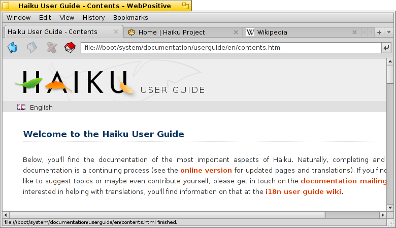

WebPositive veya kısaca Web+, Haiku'nun kendine özel web tarayıcısıdır. Adının bir parçası BeOS'un web tarayıcısı olan NetPositive'e, diğer bir parçası da çağdaş altyapısını oluşturan WebKit'e bir atıftır. Bu açık kaynaklı HTML dokuma kitaplığı macOS üzerinde Safari ve Google'ın Chrome web tarayıcısının da altyapısını oluşturmaktadır. Sürekli gelişen ve kendini yenileyen Web+ ile yeni web teknolojilerinini deneyimleyebilirsiniz.
WebPositive'in arabirimi oldukça yalındır: Bir menü çubuğunun altında İleri/Geri düğmeleri, (isteğe bağlı olarak) sayfanın yüklenmesini durdurmak için bir Dur düğmesi ve Ana Sayfa'nıza gitmek için başka bir düğme.
Hemen sonrasında URL'leri girebileceğiniz bir adres çubuğu gelir.
Bu bölümün hemen altında web sayfaları görüntülenir. Aynı anda birden çok web sayfasını sekmeler kullanarak açabilirsiniz.
Pencerenin alt kısmında yüklenen URL'yi veya üzerine getirilen linkin ayrıntılarını görüntüleyen bir durum çubuğu bulunur. Web sayfaları yüklenirken sağ yanda bir ilerleme çubuğunu görebilirsiniz.

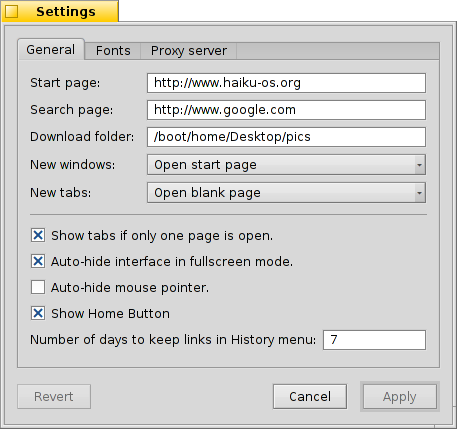

Ayarlar
menüsünden WebPositive'in mevcut ayarlarını düzenlemek için panelini açabilirsiniz.
İlk sekmede genel ayarlar bulunur: Hangi dosya veya URL'nin olarak kullanılacağı, 'nın ne olacağı (eğer  bir arama motoru koyarsanız "%s" arama terimi değişkeni olarak kullanılır), internetten indirdiğiniz ıvır zıvır için hangi 'nün kullanılacağı gibi.
İki açılır menüden bir sekme veya pencere açtığınızda neyin yükleneceğini seçebilirsiniz.
İzleyen onay kutularıyla yalnızca bir sayfa açıkken sekme çubuğunu gizleyebilirsiniz. WebPositive'in arayüzü tam ekran kipindeyken tümüyle gizlenebilir ve fare imleci belirli bir süre etkinlik olmazsa kendiliğinden gizlenebilir.
Son olarak, "Anasayfa" düğmesini dolaşım çubuğunda gizleyebilir ve tarayıcının göz atma geçmişini kaç gün belleğinde tutacağını belirleyebilirsiniz.
İkinci sekmede ise hangi standart, serif, serif olmayan ve sabit genişliklikli yazıtiplerinin kullanılacağını ve öntanımlı boyutlarını ayarlayabilirsiniz.
Son sekmede vekil sunucu ayarları bulunur.

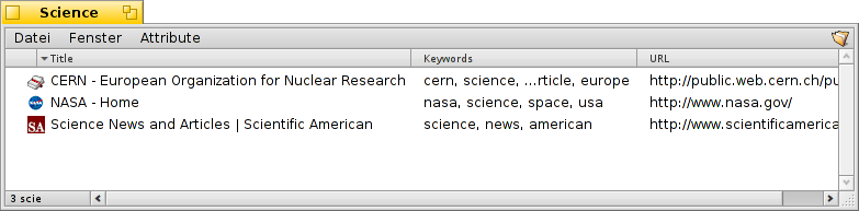

Yer İmleri
Bir yer iminin adını, URL'sini, başlığını ve anahtar sözcüklerini herhangi başka bir dosyanınkini değiştirir gibi değiştirebilirsiniz. Değiştirmek istediğiniz veri türünün İzleyici'nin  menüsünü kullanarak görüntülendiğinden emin olduktan sonra bir dosyayı seçin ve ALT E düğmelerine basarak düzenlemeye başlayın; başka bir sütuna geçmek içinse TAB düğmesini kullanın.
Yer imlerini kendinizin oluşturacağı klasörleri kullanarak da organize edebilirsiniz.
Yer imlerini düzenlemek için İzleyici'yi kullanarak istediğinizi bulmak için onun eşsiz özelliklerinden yararlanabilirsiniz.
'yi İzleyici tercihlerinden etkinleştirerek, yer imleri listenizi arama sözcükleri ile sınırlandırabilirsiniz. ↑ veya ↓ düğmeleri ile istediğiniz dosyaya gelip ENTER düğmesine basmak siteyi açar. Süzgecin tüm özniteliklere uygulandığından emin olmak için tüm sütunların görüntülendiğinden emin olun.
Bunun çalışması için tüm yer imlerinin ~/config/settings/WebPositive/Bookmarks/ klasöründe tutulması gerekmektedir.

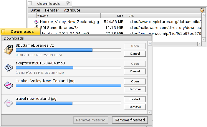

İndirmeler
tüm geçmiş ve süren indirmeleri içeren bir pencere açar:
İndirilmesi süren dosyalar İzleyici'deki dosya kopyalama ilerleme penceresine benzer bir ilerleme çubuğu ile gösterilirler. Bu çubuk ile birlikte dosya bilgisi, indirme hızı ve bitiş zamanı da belirtilir. Sağ yandaki düğmeler indirmeyi duraklatmanıza, iptal etmenize, açmanıza ve listeden kaldırmanıza olanak verir. and düğmeleri, bu kriterlere uyan tüm indirmelere uygulanır. "Bulunamayanlar", indirildiğinden bu yana silinen dosyaları belirtir.
İndirilmesi süren bir dosyası Çöp'e taşıma indirmeyi durdurur. Dosya simgesi bu sırada "hayaletleşir".
WebPositive genelde İzleyici ile birlikte gayet uyumlu çalışır. Dosyalar indirilirken adları değiştirilebilir veya taşınabilirler. İndirme bittikten sonra dosyada yapacağınız değişiklikler İndirmeler penceresine de yansıtılır.
Bir dosyayı indirdikten sonra nereden indirdiğinizi görmek istediğiniz oldu mu? Bunu öğrenmek için dosyayı DiskProbe ile açın ve META:url özniteliğine bakın.
URL'nin indirmeler klasöründe sürekli görünmesini ister misiniz? Yalnızca ona bir yer imi kopyalayın, yer iminin URL öznitelik sütununu açın ve yer imini kaldırın.
