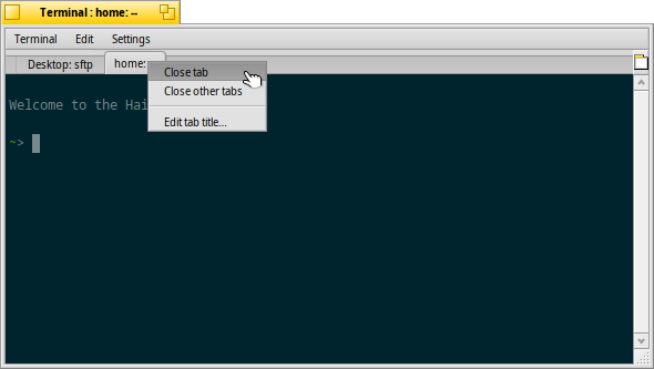

単純に多くのターミナルを起動するか、すでに実行中のターミナルから、ALT N で新しいウィンドウを開くことで、必要に応じていくつでもターミナルを開けます。また、ターミナルのタブビューを使って ALT T で新しいタブを開けます。
![terminal.png](../images/apps-images/terminal.png)
タブの空白部分をダブルクリックすると新しいタブが開き、タブをダブルクリックするとタイトルを編集するダイアログが開きます。% で指定された変数はいくつかあり、テキストフィールド上にマウスを移動させると説明がツールチップで表示されます。
標準 (%1d: %p) では、タブはカレントディレクトリを表示し、: で区切った後、現在実行中のプロセス (bash が実行中かアイドル中の場合は --) を表示します。上のスクリーンショットでは、Desktop フォルダー内の FTP セッションを最初のタブで実行しており、二つ目のタブは、home で待機中です。
でターミナルのウィンドウタイトルも同様に編集できます。
タブを右クリックすると、
か、ダブルクリックのように をするコンテキストメニューが表示されます。ターミナルのウィンドウはほかのウィンドウのようにサイズを変更するか、ALT ENTER で全画面表示に切り替えます。
