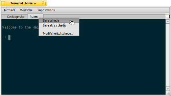

Tu puedis vierzi ducj i Terminâi che ti servin. Tu puedis fâ che ognun al vedi il so barcon, inviant in maniere semplice plui Terminâi o fracant ALT N suntun Terminâl za viert. Opûr tu puedis doprâ la viodude a schedis dal Terminâl e vierzi plui schedis cun ALT T. Tu puedis passâ suntune schede specifiche cun ALT e il so numarr, p.e. ALT 2 al passe ae seconde schede, ALT 4 ae cuate e vie indenant.
Fasint dopli clic inte part vueide de sbare des schedis, al vierzarà une gnove schede; dopli clic suntune schede al vierzarà un dialic par cambiâ non al so titul. Si à diviersis variabilis designadis cun % che a vegnin spiegadis cuntun sugjeriment cuant che cul mouse tu passis parsore dal cjamp di test.
In maniere predefinide, %1d: %p, une schede e mostre la cartele atuâl e, separade di un :, il non dal procès che in chel moment al è in esecuzion (o -- se al sta zirant dome bash, magari inatîf). La videade parsore e mostre la prime schede cuntune session FTP inte cartele Desktop e une seconde schede inative su home.
Cun inte stesse maniere si pues modificâ il titul dal barcon dal Terminal.
Fasint clic diestri suntune schede al ven mostrâ un menù contestuâl che ti permet di fâ , o, come cul dopli clic, .
