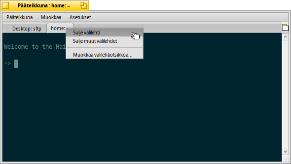

Voit avata niin monta Pääteikkunaa kuin tarvitset, joko jokainen omana ikkunana käynnistämällä Pääteikkunia tai näppäimillä ALT/OPTION N jo käynnissä olevasta Pääteikkunasta. Tai voit käyttää Pääteikkunan välilehtinäkymää ja avata lisää välilehtiä näppäimillä ALT/OPTION T. Voit vaihtaa tiettyyn välilehteen napauttamalla ALT/OPTION-näppäintä ja välilehden numeroa, esim.: ALT/OPTION- 2-näppäimillä voit vaihtaa toiseen välilehteen, ALT/OPTION- 4-näppäimillä neljänteen välilehteen jne.
Kaksoisnapsautus välilehtipalkin tyhjään osaan avaa uuden välilehden; kaksoisnapsautus välilehteen avaa valintaikkunan otsikon uudelleennimeämiseksi. Kun siirrät hiiren osoittimen tekstikentän yläpuolelle niin käytettävissä on useita työkaluvihjeessä selitettyjä %-suunniteltuja muuttujia.
Välilehti näyttää oletuksena %1d: %p nykyisen kansion ja merkillä : erotettuna parhaillaan suoritettavan prosessin nimen (tai -- jos se on vain suoritettava komentotulkki, luultavasti joutokäynnissä). Yllä oleva näytönkaappaus näyttää ensimmäisen välilehden FTP-istunnolla Työpöytä-kansiossa ja toisen välilehden joutokäynnissä koti-kansiossa.
Valikon avulla Pääteikkunaotsikkoa voidaan muokata samalla tavoin.
Välilehden napsauttaminen hiiren kakkospainikkeella näyttää asiayhteysvalikon , tai, kuten kaksoisnapsautuksessa, .
