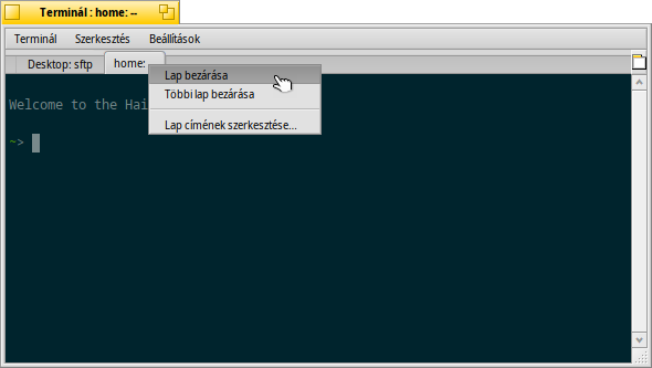

Szükség szerint bármennyi Terminál elindítható vagy a program újbóli elindításával, vagy pedig az ALT N kombinációval egy már futó programból. Továbbá fülek/lapok is használhatóak, amit az ALT T lenyomásával adhatunk egy meglévő ablakhoz.
Double-clicking into the emtpy part of the tab bar opens a new tab; onto a tab opens a dialog to rename its title. There are several %-designated variables that are explained with a tooltip when you hover the mouse over the text field.
By default, %1d: %p, a tab shows the current directory and, separated by a :, the name of the currently running process (or -- if it's just bash running, probably idling). The screenshot above shows the first tab with a FTP session in the Desktop folder and a second tab idling at home.
Via the Terminal window's title can be edited in a similar way.
A lap-füleken jobb gombbal kattintva kapunk egy menüt:
