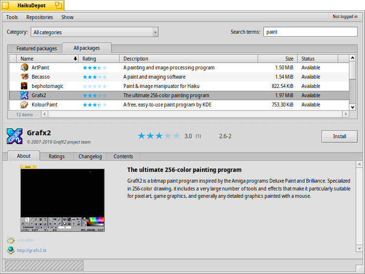

HaikuDepot is the central application when it comes to managing your software packages. With it you can browse and search through package repositories and install and uninstall packages. By default, HaikuDepot starts up with a list of "Featured packages", software that's deemed interesting to many users.
The second tab shows , the display changes to smaller icons and more information arranged in columns:
Filtr
U góry znajduje się kilka możliwości filtrowania listy dostępnych pakietów:
Menu pozwala zawęzić listę wyników do konkretnych kategorii, jak Audio czy Gry.
Pole tekstowe filtruje pakiety według podanych słów, występujących w ich nazwie lub opisie.
Menu decyduje które repozytoria sieciowe są odpytywane oraz czy wyświetlać tylko pakiety spoza repozytoriów (lokalne). Takie pakiety mogą pochodzić z dysku USB, strony internetowej lub być zbudowane samodzielnie.
Lista
Tak jak w oknie Trackera, możesz wybrać wyświetlane kolumny z menu kontekstowego klikając prawym przyciskiem myszy na nagłówkach kolumn. Kliknięcie lewym przyciskiem sortuje listę według tej kolumny. Oczywiście można również zmieniać kolejność kolumn przeciągając je na nową pozycję.
The column shows when a packge was added or updated. Sort by this column to see what's new or updated at the top of the list.
The column of a package can have one of several states:
: pakiet jest zainstalowany i gotowy do pracy.
: pakiet istnieje w repozytorium oraz może być pobrany i zainstalowany. Jeżeli występują zależności od innych pakietów, otrzymasz o tym informację podczas instalacji oraz dostaniesz wybór czy pobrać/zainstalować wszystkie brakujące pakiety.
: ten status wyświetla się przy pakietach zakolejkowanych do pobrania/instalacji. Gdy pakiet jest w trakcie pobierania wyświetlany jest postęp w procentach.
Wykropkowana linia pomiędzy Obszarem informacji a listą pakietów pozwala zmienić proporcje rozmiarów w oknie.
Obszar informacji
The last tab shows all the files and folders a package contains. This only works for already downloaded packages.

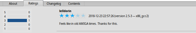

Oceny i komentarze
Po utworzeniu konta i zalogowaniu się, masz możliwość oceniania pakietów i pozostawienia komentarza. Najechanie wskaźnikiem myszy na gwiazdki reprezentujące średnią ocen, zamieni je w przycisk . Kliknięcie go otworzy następujące okno:
Tutaj klikając na gwiazdki wybierasz ocenę, a z menu ocenę stabilności i język opcjonalnego komentarza. Aby komentarz był wartościowy, warto popracować jakiś czas z ocenianą aplikacją, poznając jej możliwości, błędy i zachowanie. Nie powinna to być epopeja... ma być krótko, mile i grzecznie. :)
Po kliknięciu dane zostają przesłane na serwer. Czasem będzie trzeba odświeżyć repozytoria, zanim zmiany będą widoczne (menu ).
At any time, you can come back and edit your comment and re-rate it. You can also hide your rating from other users by deactivating a checkbox , that appears in this window once you've rated a package.
