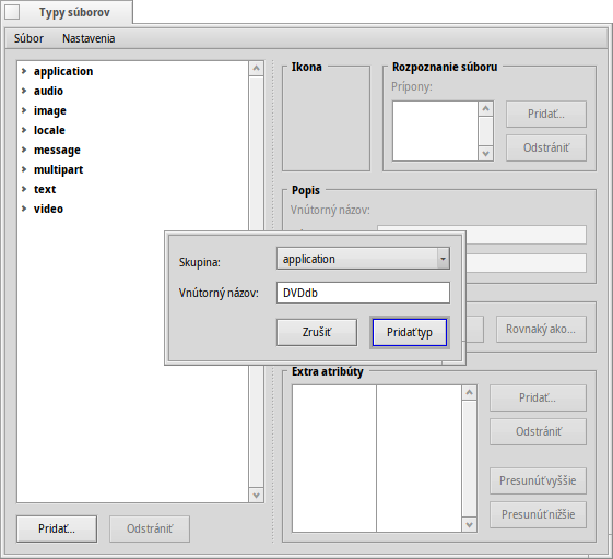

Zapnite nastavenia Typov súborov, a kliknite na tlačidlo pod hierarchickým zoznamom naľavo. Otvorí sa malé okno a vyberiete si v akej skupine MIME bude váš nový typ súboru. Taktiež môžte vytvoriť úplne novú skupinu. Dajme ho do „application“ a nastavme "Interný názov" na DVDdb.
Teraz sa otvorí panel pre nový typ súboru DVDdb:

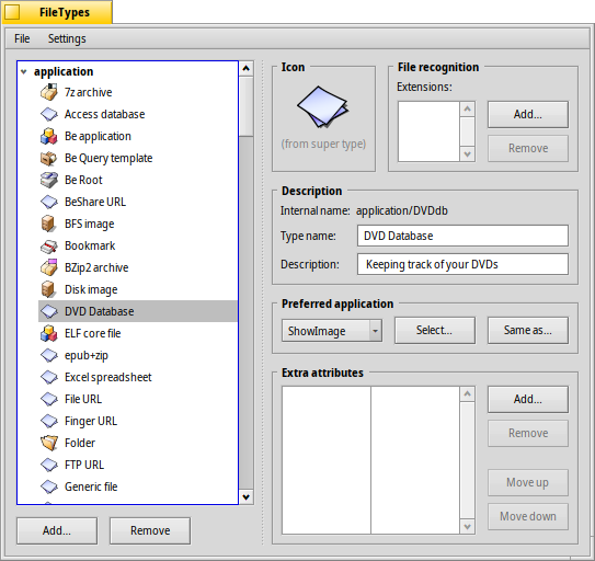

Toto pop-up menu zobrazuje list všetkých aplikácií, ktoré môžu otvoriť tento konkrétny typ súboru. Odtiaľ môžete vybrať, ktorý program by sa mal spustiť, pri otvorení takéhoto súboru dvojitým kliknutím.
| otvára okno, kde si môžete vybrať aplikáciu ktorá otvorí súbory tohoto typu. Tu nastavíme Prehliadač Obrázkov pre zobrazenie obalu DVD. | ||
| otvára okno, kde môžete vybrať akýkoľvek súbor ktorý už má vybranú tú preferovanú aplikáciu, ktorú potrebujete. |

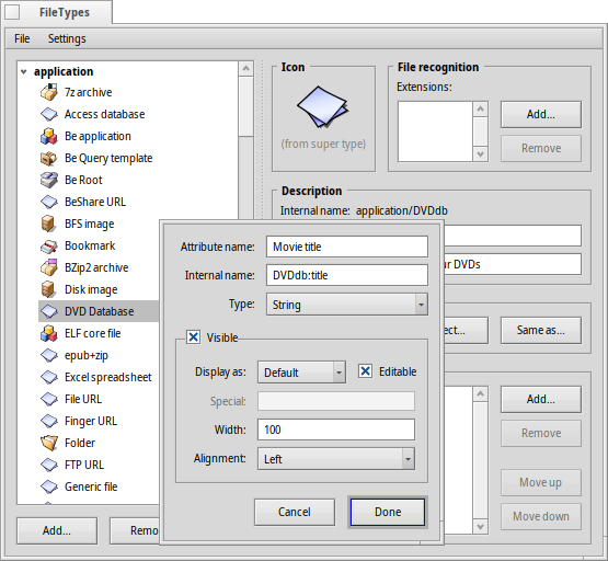

Sem zadáme všetky vlastné atribúty, ktoré sme si vybrali v našej príprave. Kliknutie na tlačidlo otvorí panel:
Názov atribútu - Objavuje sa napr. ako nadpis stĺpca v okne Trackera.
Vnútorný názov - používa sa na indexovanie a vyhľadávanie atribútu.
- Typ - Definuje hodnotu, ktorú môže dostať atribút a tiež ako môže na ňu klásť požiadavky.
- pre obyčajný text
- pre binárny údaj: 0 alebo 1
- pre celé čísla s rôznym rozsahom:
- : ± 255
- : ± 65 535
- : ± 4 294 967 295
- : ± 18 446 744 073 709 551 615
- pre desatinné čísla, s malou presnosťou
- pre desatinné čísla, dvojitá presnosť
- pre čas a dátum
- Viditeľné - toto zaškrtávacie políčko hovorí či je vôbec atribút viditeľný v okne Trackera. Keďže Tracker bude prostredie pre našu DVD databázu, zaškrtneme to a definujeme jeho zobrazenie s:
- - Ponecháme „Default“. V budúcnosti bude dostupných viac možností, napr. panel alebo hviezdičky na hodnotenie atď.
- - Hovorí či atribút bude upraviteľný v Trackery.
- - Predvolená šírka stĺpca atribútu v okne Trackeru.
- - Atribút môže byť zarovnaný vľavo, v strede alebo vpravo.
Teraz vložme všetky informácie pre naše atribúty:

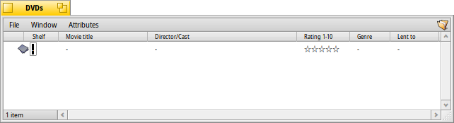

Teraz aktivujeme všetky atribúty našej DVDfb z menu okna Trackera a popresúvame stĺpce ako chceme.
Kliknutím na zatiaľ prázdny atribút (alebo stlačením ALT E) vstúpime do režimu úprav a vyplníme všetky údaje. Klávesmi TAB a SHIFT TAB sa môžete pohybovať medzi atribútmi.

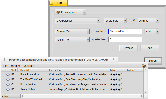

Po niekoľkých hodinách ťažkej práce máme peknú malú databázu, ktorú môžte prehľadávať aby ste našli všetky vaše filmy Christiny Ricciovej, ktorých hodnotenie je 7 a viac :)
Môžete priradiť rozumné rozloženie atribútu pre výsledky požiadavky na konkrétny typ súboru.
Otvorte priečinok obsahujúci vaše DVDdb súbory a upravte atribúty tak, ako chcete mať zobrazované výsledky vyhľadávania. Skopírujte toto rozloženie s .
Otvorte /boot/home/config/settings/Tracker/DefaultQueryTemplates, vytvorte nový priečinok a premenujte ho na group/filetype, nahraďte medzery podtržítkami; v našom prípade "applications_DVDdb".
Otvorte nový priečinok a vložte rozloženie s . Voilà:
